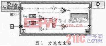

LabVIEW FPGA是LabVIEW的一个子模块,使用该模块可以通过图形化的编程对NI公司RIO(Reconfigurable I/O)设备上的FPGA进行配置。图形化的程序直接在硬件上实现,通过对RIO设备上的I/O接口的控制,可以灵活地对I/O信号进行分析和处理,表现出比固定I/O硬件更加优异的特性。使用LabVIEWFPGA模块开发出来的系统具有开发周期短、结构模块化、升级方便等优点。例如,图1表示了一个用LabVIEW FPGA模块设计的程序,在FPGA上实现方波发生器。该方波发生器通过数字接口DIO_1输出方波,其占空比和周期可调。LabVIEW FPGA模块在程序的设计与实现上都展现出了极大的灵活性。

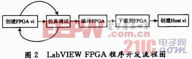

使用LabVIEW FPGA模块开发应用程序的流程如图2所示。首先创建FPGA vi,之后用FPGA设备仿真器在主控计算机上运行程序,反复地调试、修改,直至程序正确无误。然后编译FPGA vi,并把程序下载到FPGA上。FPGA部分的程序完成后,再根据需要在主控计算机上创建用户界面程序Host vi,最终就完成整个系统的设计。
FPGA设备仿真器的打开方法是:首先在“项目浏览器”窗口中的打开“我的电脑”子菜单,右击子菜单中的“FPGA Target”并在快捷菜单中选择“Execute vion”下一级子菜单中的“Development Computer with Simulated I/O”。然后再在FPGA vi中点击“Run”按钮,这时程序在FPGA的设备仿真器上运行。

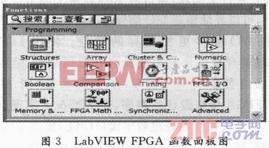

发应用程序的第一步是创建用于配置PXIe-5641R板载FPGA的程序。在FPGA vi中可以实现算法逻辑,包括信号同步,定制数字通信协议,板载控制和预警处理判决机制等功能。通过LabVIEW FPGA模块,可使用LabVIEW开发环境和许多类似的功能。但是由于FPGA不支持浮点操作,所以LabVIEW FPGA模块较之LabVIEW完整Windows版开发软件缺少了一些操作符和分析函数。另外,由于PXIe-5641R板卡没有硬盘和操作系统,因此不支持文件I/O和ActiveX功能。LabVIEW FPGA模块的函数面板如图3所示。
硬件对象不管是FPGA设备还是FPGA仿真器,都可以访问LabVIEW FPGA函数。仿真器使用RIO设备的I/O接口,可在主机处理器上执行逻辑算法。检验vi设计中的一些简单性错误,避免不必要的反复编译,尤其是在程序比较大的时候可节省大量的时间,提高编程效率。也可使用仿真器验证vi的执行流程,但无法验证硬件的确定性,若需要验证硬件性能的确定性,必须对FPGA vi进行编译。与其他FPGA开发工具一样,根据应用程序的复杂程度和计算机资源的不同,编译步骤可能要花上几分钟到几个小时的时间。

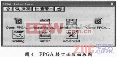

在FPGA vi完成调试、编译、下载到板卡之后,就需要在主控计算机上创建一个用户界面程序Host vi。在用户界面应用程序中可以完成一些实时性要求不高的操作,例如配置系统参数,管理数据等。Host vi通过FPGA接口函数与FPGA vi进行通信,以及处理中断。FPGA接口函数面板会在安装LabVIEW FPGA模块之后,自动添加到LabVIEW的函数面板中。LabVIEW函数面板中的FPGA接口函数面板如图4所示。

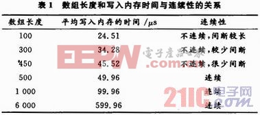

数据写入内存的时间与主控计算机运行速度以及数组的大小有关。表1所示的是数组长度和写入内存的时间与输出数据连续性之间关系的实验结果。其中,平均写入内存时间指的是同一个数组循环执行写入操作10万次得到的平均结果。输出FPGA的速率为10 MHz。
当数组长度较小时,单位时间内写入到内存中的数据较少,内存里的数据不能满足FPGA FIFO读取数据的需求,在下一组数据到达之前内存里的数据已经读空,故输出的数据不能连续。当数组长度增大之后,单位时间写入到内存的数据量也随之增大,内存里的数据能够满足FP-GA FIFO读取数据的需求,在内存读空之前把下一组数据送入了内存,所以输出的数据能够保持连续性。实验结果验证了上述推测公式的正确性。

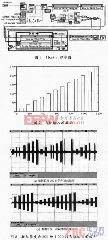

Host vi是系统程序的另一部分部分,它具有建立硬件对象(FPGA)、与硬件通信和图形显示等功能。主控计算机程序图如图6所示,首先要建立与之进行通信的硬件对象,即FPGA;其次配置系统时钟、输出模式;再次创建FIFO,设置其在主控计算机部分的FIFO深度;然后从电子表格读取数据,并循环查询FIFO剩余空间的大小,当剩余空间大于数组长度时,数据写入FIFO当没有足够的空间时,数据保留到下一个循环,满足条件后再写入FIFO;最后关闭FIFO应用,处理错误。
当输入数组长度分别为300和1 000,形状如图7所示的波形时,输出数据的波形如图8所示。由于AD9857上变频的原因,使得输出波形在输入的矩形包络中带有载波,载波频率为60 MHz。根据表1中的数据可以得出结论:此处的编程和上述实验的结果是一致的,即FPGA输出频率为10 MHz,数组长度大于500时,系统数据的输出是连续。同时此结果也表明本文中的LabVIEW程序实现了数据的连续传输。
