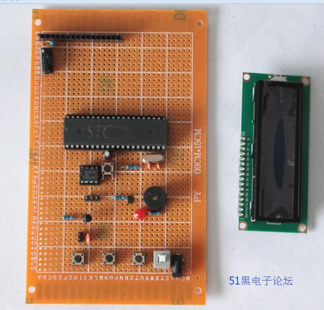

2019年11月25日 | 基于单片机的自动浇水花房控制系统的设计
2019-11-25 来源:51hei
0.jpg?imageView2/2/w/550 (59.18 KB, 下载次数: 7)
下载附件  保存到相册
2018-5-5 16:22 上传
本次设计是设计一种51单片机控制的自动浇水系统,实现室内盆花浇水的自动化系统。该系统可对土壤的湿度进行监控,并对作物进行适时适量的浇水。其核心是51单片机和土壤湿度检测器YL-69和显示电路以及浇水继电器驱动电路构成的检测控制部分。主要研究土壤湿度与浇水时间之间的关系、浇灌控制技术及设备系统的硬件、软件编程各个部分。检测部分,单片机选用AT89C51单片机,软件选用C51语言编程。土壤湿度采集与显示电路可将检测到的土壤湿度模拟量放大转换成数字量通过单片机内程序控制精确的将温度与湿度分别显示在LED数码管显示屏上,通过单片机内的中断服务程序判断是否要给盆花浇水,若需浇水,则单片机系统发出浇水信号,开始浇水,若不需要浇水,则进行下一次循环检测。在浇水系统中也同时设计一个定时浇水部分,通过按键开关设置不同的浇水时间段,在时间段以内时,单片机驱动浇水系统,开始浇水,如不在时间段内,则不浇水。

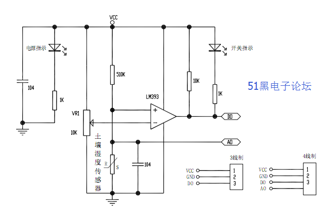

电路原理图如下:

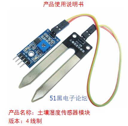

用途:
通过电位器调节土壤湿度控制阀值,可以自动对菜园,花园自动浇水,家庭花盆土壤湿度的控制,各种电子比赛,电子积木,arduino 设计等。
产品介绍:
1.采用本公司生产的优质土壤传感器做土壤湿度的检测,表面采用镀镍处理,有加宽的感应面积,可以提高导电性能,防止接触土壤容易生锈的问题,延长使用寿命;
2.产品可以宽范围控制土壤的湿度,通过电位器调节控制相应阀值,湿度低于设定值时,DO 输出高电平,高于设定值时,DO 输出低电平;
3.比较器采用 LM393 芯片,工作稳定
4.工作电压 3.3V-5V
5.设有固定螺栓孔,方便安装
6.PCB 尺寸:3.2cm * 1.4m
模块使用说明:
1.传感器适用于土壤的湿度检测;
2.模块中蓝色的电位器是用于土壤湿度的阀值调节,顺时针调节,逆时针越小;
3.数字量输出 D0 可以与单片机直接相连,通过单片机来检测高低电平,由此来检测土壤湿度;
4 小板模拟量输出 AO 可以和 AD 模块相连,通过 AD 转换,可以获得土壤湿度更精确的数值;
