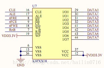

二、硬件

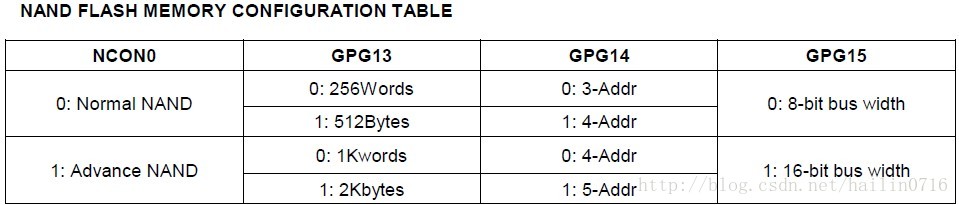

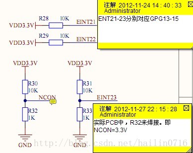

在S3c2440中可通过NCON0、GPG13-15引脚来设置nand flash控制器所支持nand flash类型
图1实际芯片型号K9F2G08U0B 图2引脚配置
由上图可知
GPG13=3.3V(高电平),GPG14=3.3V(高电平)
GPG15=0.3V(按照图3的ARM芯片直流电气特性定义<0.8V,为低电平),NCON=3.3V(高电平)
根据GPG13-15、NCON引脚配置,配置nand flash存储器(配置表详见下面)
nand flash 存储器配置表
由上配置表可知:nand flash配置成:
1、先进nand(NCON0=1)
2、页容量2K字节(GPG13=1)
3、5个地址周期(GPG14=1)
4、8位宽(GPG15=0)
小结:上面nand flash配置结果与K9F2G08U0B一致。

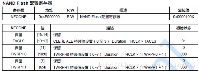

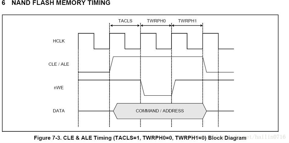

设置时序,其实是设置NFCONF 配置寄存器。S3C2440内部nand flash控制器时序图
TACLS:表示CLE/ALE的建立时间(setup time)。
TWRPH0:表示写控制信号nWE使能的持续时间。
TWRPH1:表示写控制信号new禁止到 CLE/ALE关闭的时间。
NFCONF配置寄存器

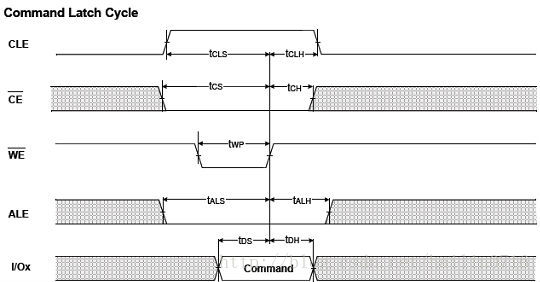

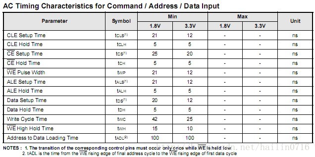

K9F2G08U0B下面的相关时序图
K9F2G08U0B对应时序参数
由上面两个时序图对比可知:TACLS就相当于tCLS或tALS参数,TWRPH0就相当于tWP,而TWRPH1就相当于tCLH或tALH。
其中:HCLK=100MHz(即10ns),TX2440开发板使用电源为3.3V,则tCLS=tALS=12ns(最小值),tWP=12ns(最小值),tCLH=tALH=5ns(最小值)。如果希望nand flash能正常读写操作,时序配置参数必须大于这些最小值。
验证程序中对nand flash的NFCONF寄存器 时序参数配置是否合适?
在nand flash的NFCONF寄存器中
1、TACLS=NFCONF[13:12]=3,即HCLK*TACLS=30ns >12ns(表中tCLSmin)
2、TWRPH0=NFCONF[10:8]=7 即HCLK*(TWRPH0+1)=80ns >12ns(表中tWPmin)
2、TWRPH1=NFCONF[6:4]=7 即HCLK*(TWRPH1+1)=80ns >5ns(表中tCLHmin),一般TWRPH1设置为0,也满足>5ns条件。
综上所述:设置nand flash寄存器的时序满足K9F2G08U0B要求。

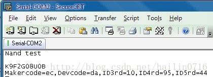

3.2 读取ID
Nand芯片的每一个型号,都有固定的芯片ID和制造商ID。用户通过读取ID,确认是什么类型的nand芯片。
下表是K9F2G08U0B读取ID的代码。过程如下
1、激活芯片片选
2、写入复位命令,芯片复位(记得等待芯片内部操作完成)。复位命令不是必须的。
3、写入读取芯片ID命令(0x90),然后写入地址0x00
4、读取芯片ID(ID信息总共5个信息,每当从NF_RDDATA8读取一个信息后,NF_RDDATA8获取下一个的信息)
5、关掉片
读取ID时序图:
源码:
U32 ReadChipId(void)
U32 id;
unsigned char Makercode,Devcode,ID3rd,ID4rd,ID5rd;
NF_ChipEn(); //片选使能
NF_CMD(RdIDCMD); //写读nand flash IDC命令0x90
NF_ADDR(0);//写地址0x00
while(NFIsBusy());//判断nand flash是否busy?若busy,则继续等待。
Makercode = NF_RDDATA8();
Devcode   = NF_RDDATA8();
ID3rd     = NF_RDDATA8();
ID4rd     = NF_RDDATA8();
ID5rd     = NF_RDDATA8();
NF_ChipDs();//禁止片选使能
if((Makercode == 0xec)  && (Devcode=0xda) && (ID3rd == 0x10) &&
(ID3rd == 0x10) && (ID4rd == 0x95) && (ID5rd == 0x44))
Uart_Printf("nK9F2G08U0Bn");
Uart_Printf("Makercode=%x,Devcode=%x,ID3rd=%x,ID4rd=%x,ID5rd=%xn",Makercode,Devcode,ID3rd,ID4rd,ID5rd);
运行结果:
由上图可知读取ID信息与K9F2G08U0B中ID信息一致。

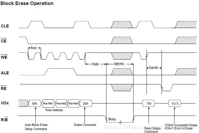

3.3块擦除
nandflash擦除操作以块为单位,对任何Flash闪存存储器进行写操作之前,都必须先进行擦除,然后写入。读写操作是页为单位
快擦除操作步骤(参考下面时序图):
1、nand falsh芯片使能
2、写擦除命令 0x60
3、写 需要擦除的块地址(块地址只需要行地址[28:13])
4、写擦除命令 0xD0
5、nand flash 忙检测,若处于busy,则等待至不忙ready。

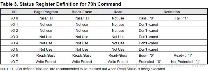

6、写读取状态命令0x70
8、操作成功判断,首先通过IO[6]做忙状态检测,然后IO[0]位进行判断是否成功(为什么是IO0位,请参考下面读取70h状态的返回值定义)。
9、关闭芯片使能
块擦除时序图
读取70h状态后,返回值说明(由K9F2G08U0B的datasheet提供)
块擦除源码
**函数名称:U8 EraseBlock_2G08(U32 block_number)
**函数功能:nand flash的块擦除
**入口参数:block---块号
**出口参数:无
**返回值     : 擦除成功标志位
1、Earse_ok表示擦除成功
2、Earse_fail表示擦除失败
3、Markbad_fail表示标注失败
U8 EraseBlock_2G08(U32 block)
     char stat, temp;
temp = IsBadBlock_2G08( block);     //判断该块是否为坏块  ,这些语句测试通过
     if(temp == Isbad_ok){ return Isbad_ok;}           //是坏块,返回
     NF_ChipEn();            //打开片选
     NF_CLEAR_RB();        //清RnB信号
/*擦除命令0x60*/
    NF_CMD(ERASECMD0);         //擦除命令周期1
   //写入块地址的3个地址周期,从A18开始写起
NF_ADDR((block << 6) & 0xff);         //行地址A18~A19
NF_ADDR((block >> 2) & 0xff);         //行地址A20~A27
NF_ADDR((block >> 10) & 0xff);        //行地址A28
/*擦除命令0xD0*/
    NF_CMD(ERASECMD1);         //擦除命令周期2
    NF_DETECT_RB_my();//nand flahs的busy状态检测
    /*读取状态0x70*/
NF_CMD(QUERYCMD);          //读状态命令
    //判断状态值的第6位是否为1,即是否在忙,该语句的作用与NF_DETECT_RB();相同
do{
      stat = NF_RDDATA8();
}while(!(stat&0x40));
NF_ChipDs();            //关闭nandflash片选
//判断状态值的第0位是否为0,为0则擦除操作正确,否则错误
if (stat & 0x1)
     temp = MarkBadBlock_2G08(block);         //标注该块为坏块
      if (temp == Markbad_fail)
             return Markbad_fail;         //标注坏块失败
      else
  return Earse_fail;          //擦除操作失败
else
return  Earse_ok;                  //擦除操作成功
建议:在读取状态70h返回值时,加入忙状态检测(通过IO[6]位)

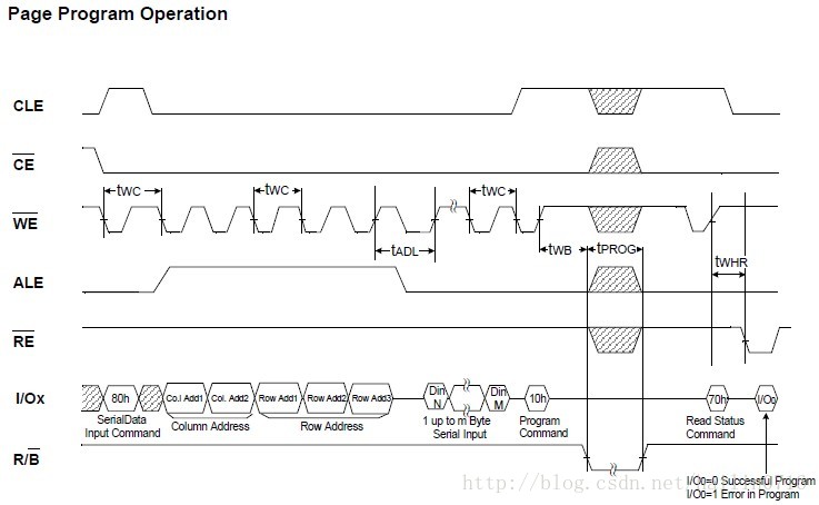

3.4.1 页写入
时序图
源码

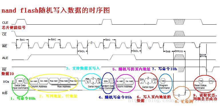

3.4.2随机写入
时序图
源码:
**函数名称:RamdomWrite_2G08(U32 blockpage, U32 page_add, U8 data)
**函数功能:在nand flash芯片中随机写
**入口参数:
1、blockpage--页号(由块和页信息组成),blockpage=(block<<6)+page;
2、page_add-----页内地址
3、data----------写入的数据
**出口参数:无
**返回值     : 写成功标志位
1、Write_ok表示写入成功
2、Write_fail表示写入失败
U8 RamdomWrite_2G08(U32 blockpage, U32 page_add, U8 data)
    U8 temp,stat;
    NF_ChipEn();                    //打开nandflash片选
//随机写命令80h
    NF_CMD(PROGCMD0);
    //写入5个地址周期
NF_ADDR(0x00);                      //列地址A0~A7
NF_ADDR(0x00);   //列地址A8~A11
NF_ADDR((blockpage) & 0xff);           //行地址A12~A19
NF_ADDR((blockpage >> 8) & 0xff);    //行地址A20~A27
NF_ADDR((blockpage >> 16) & 0xff);  //行地址A28
//随机写命令85h
    NF_CMD(PROGCMD2);
    //页内地址
NF_ADDR((U8)(page_add&0xff));                   //列地址A0~A7
NF_ADDR((U8)((page_add>>8)&0x0f));          //列地址A8~A11
    NF_WRDATA8(data);                          //写入数据
//写第二写命令10h
    NF_CMD(PROGCMD1);                //页写命令周期2
NF_DETECT_RB_my(); //busy检测
do{
//判断状态值的第0位是否为0,为0则写操作正确,否则错误
if (stat & 0x1){return Write_fail; } //失败
else {return Write_ok;  }         //成功

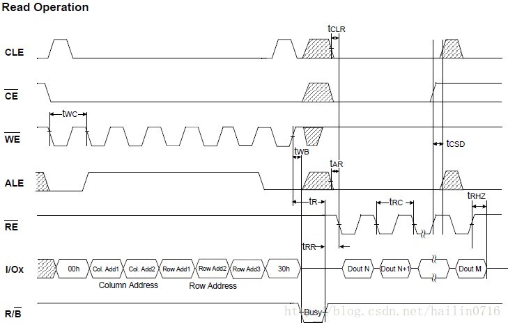

3.5读取数据
3.5.1页读取
时序图
源码
**函数名称:static int ReadPage_2G08(U32 block,U32 page,U8 *buffer)
**函数功能:在nand flash芯片中页读功能
**入口参数:
1、block----  块号
2、page-----页号
**出口参数:*buffer----------存放读取整页的数据缓冲区
