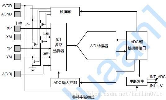

二、硬件电路
S3C2440ADC
S3C2440芯片内部共有8路A/D转换通道AIN0~AIN7,但是转换器只有一个。转换精度为10位,故转换后的值最小时会接近0,最大时会接近1024.
最大的转换率在2.5MHZ转换时钟下能达到500KSPS(每秒采样5000千次)
在常见的设计中,如TX2440开发板,一般AIN4、AIN5、AIN6、AIN7被用作了四线电阻触摸的YM、YP、XM、XP通道;剩余的AIN0~3被引出,其中AIN0、AIN1连接采样电路。

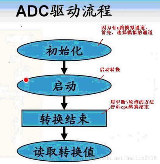

ADC驱动流程
1.初始化 2.启动 3.转换结束 4.读取转换值;

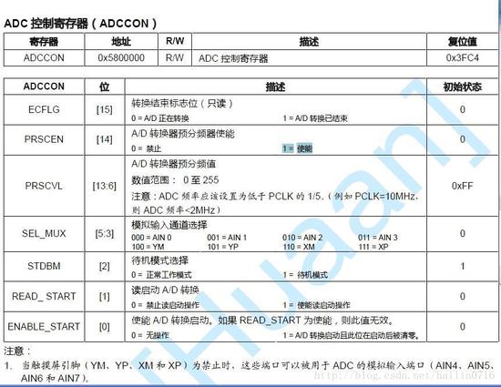

寄存器说明
读取转换值:

    rADCDLY = 100; //ADC转换延时
//    rADCTSC = 0; //设置ADC为普通模式
    /* 进行ADC模块设置,其中x<    rADCCON = (0 << 0)     | // ADC转换设置 未设置
              (0 << 1)     |    // 读AD数据触发AD转换 未使用
              (0 << 2)     |    // StandBy模式选择 为普通操作模式
              (ch << 3)    |    // ADC通道选择 ch
              (49 << 6)    | // CLKDIV = Fpclk /49+1/5 ,即转换时钟为1MHz  Fpclk = 10M   ADC转换频率400K
              (1 << 14)   ;    // 使能软件预设值
