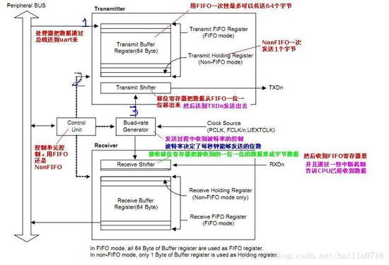

S3C2440的通用异步收发器(UART)配有3个独立异步串行I/O(SIO)端口,每个都可以通过产生中断或DMA请求(及查询)来进行CPU和UART之间的数据传输。如下图所示:每个UART包含一个波特率发生器、发送器、接收器和一个控制单元。
波特率发生器可以由PCLK、FCLK/n或UEXTCLK(外部输入时钟)时钟驱动。UART通过使用系统时钟可以支持最115.2Kbps的比特率。如果是使用外部器件提供UEXTCLK的UART,则UART可以运行在更高的速度。发送器和接收器各包含一个64字节的FIFO和数据移位器。
发送数据:
1、将外设总线的数据写入到发送缓冲区(缓冲区由控制单元中UFCONn控制寄存器设置:FIFO模式或非FIFO模式)
2、将发送缓冲区数据复制到8bit的发送移位器中。若非FIFO模式,操作一次即可;而FIFO模式根据存储深度决定。
3、波特率发生器提供将数据从发送数据引脚(TXDn)移出的移位时钟。
接收数据同发送数据相似。从接收数据引脚(RXDn)移入收到的数据,接着从移位器复制到FIFO。

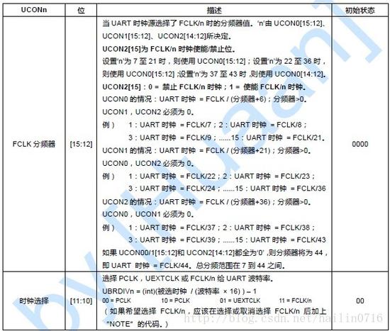

波特率发生器
每个UART的波特率发生器为发送器和接收器提供串行时钟,波特率发生器的时钟源可以选择S3C2440A的内部时钟系统或者UEXTCLK。波特率时钟是通过16和由UART波特率分频寄存器(UBRDIVn)指定的16位分频系数来分频源时钟(PCLK,FCLK/n或者UEXTCLK)产生的,UBRDIVn由下列表达式确定:
UBRDIVn=(int)(UART时钟/(波特率*16))-1
UART时钟:PCLK,FCLK/n或者UEXTCLK,例如,如果波特率为115200bps并且UART时钟为25MHz,则UBRDIVn为:
UBRDIVn=(int)(25000000/(115200*16))-1=(int)(13.5)-1(取最接近的整数)=14-1=13

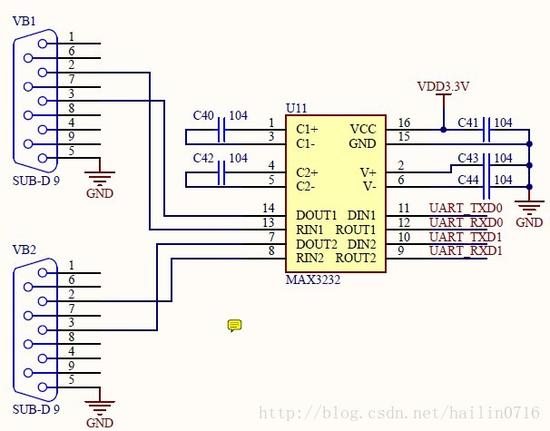

我用的开发板是天祥的TX2440,电路连接如图所示:

UBRDIVn寄存器:设置波特率,UART的时钟源有两种选择:PCLK、UEXTCLK、FCLK/n,其中n的值通过UCON0-UCON2联合设置

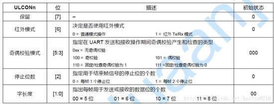

ULCONn寄存器:设置传输格式
UCONn寄存器:它用于选择UART时钟源、设置UART中断方式

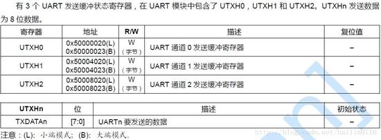

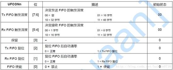

UFCONn寄存器:用于设置是否使用FIFO,设置各FIFO的触发阙值,即发送FIFO中有多少个数据时产生中断、接收FIFO中有多少个数据时产生中断。并可以通过设置UFCONn寄存器来复位各个FIFO。读取UFSTATn寄存器可以知道各个FIFO是否已经满,其中有多少个数据。

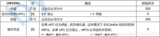

UMCONn寄存器:用于流量控制

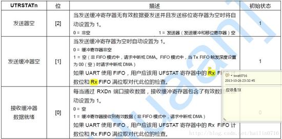

UTRSTATn寄存器:表明数据是否已经发送完毕、是否已经接收到数据
UERSTATn寄存器,用来表示各种错误是否发生
UTXHn寄存器,CPU将数据写入这个寄存器,UART即会将它保存到缓冲区中,并自动发送出去

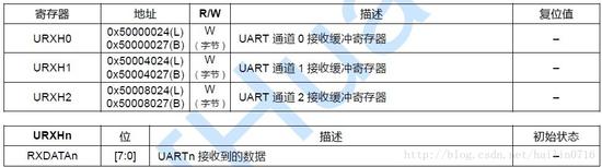

URXHn寄存器,当UART接收到数据时,CPU读取这个寄存器,即可获得数据。

rULCON0=0x03;   //不采用红外线传输模式,无奇偶校验位,1个停止位,8个数据位

rUMCON0=0x00;   //不使用自动流控制

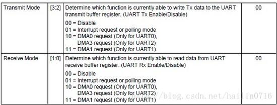

rUCON0=0x245;   //发送中断为电平方式,接收中断为边沿方式,禁止超时中断,允许产生错误状态中断,禁止回送模式,禁止中止
                        //信号,传输模式为中断请求模式,接收模式也为中断请求模式。

char myUart_ReceiveByte(void)
    if(UartNum==0)
        while(!(rUTRSTAT0 & 0x1)); //判断接收缓冲区是否有有效数据,有数据时UTRSTAT0.1=1
          //等待接收数据
        return RdURXH0();
    else if(UartNum==1)
        while(!(rUTRSTAT1 & 0x1)); //等待接收数据
        return RdURXH1();
