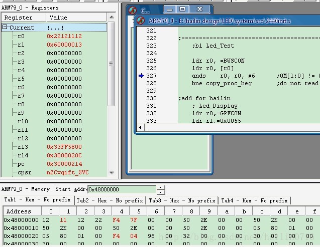

上述结论,本人已验证。验证过程如下:
使用2440init.s文件中启动方式源码,验证启动方式。
方法:读取BWSCON寄存器中[2:1]即读取OM[1:0]状态
ldr r0, =BWSCON
ldr r0, [r0]
ands r0, r0, #6 ;OM[1:0] != 0, NOR FLash boot
bne copy_proc_beg ;do not read nand flash
1、nor flash启动+Jlink调试过程,详见下图
注:BWSCON寄存器地址ox4800, 0000
结论:由上图可知:BWSCON=0x2212,1112 ,即OM[1:0]=01,即处理器从16位宽度的ROM启动。而实际开发板确实从NOR flash启动,同时NOR flash型号是EN29LV160AB 确实是16位宽度。

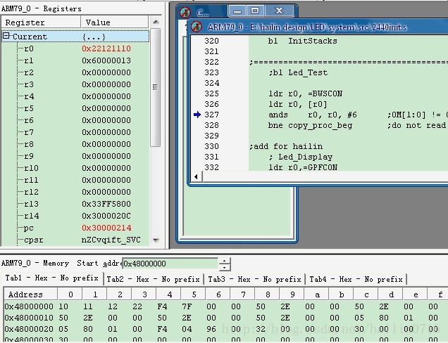

2、nand flash启动+Jlink调试,详见下图
结论:由上图可知:BWSCON=0x2212,1110,即OM[1:0]=00,即处理器从nand flash启动。而实际开发板确实从nand flash启动。
