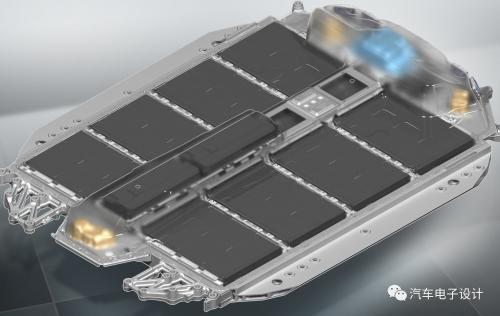

这款电池的基本参数是从 80kWh 开始,重量为 550kg。而这个渲染图是我们首次从之前不太清楚的状态开始了解 BMW 的设计思路,这里大概有这么几个点:
这个 80kWh 和加模组的设计,主要还是电芯矮了以后对于容量的损失有些大。

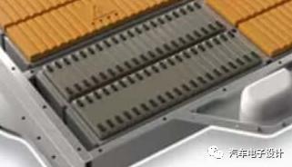

1)基础还是基于单排的模组,只是在隔断中,把两个模组组合成一个大模组,如下图所示,等于 8 个大模组(里面有 10 个小模组),这两个可以共用一块端板
2)为了增加电量,BMW 的工程师还是要利用中间中央通道的空间,但是由于这个模组并不高,总体的高度也不是很高
3)模糊化处理的部分,黄色的可能是高压连接器,而蓝色的部分不仅仅是电池管理系统,有没有把这个 CCU(Combined Charging unit)集成进去,目前看不出来。

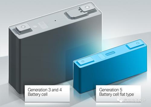

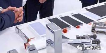

在 BMW 的电芯开发中有张媒体照片,这里有不同宽度和长度的电芯。
