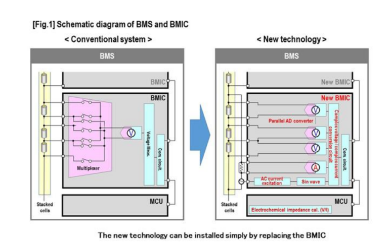

1. 通过BMIC技术,测量多电芯电池组的电化学阻抗。
传统BMIC可以测量由6到14个电芯堆叠而成的锂离子电池组的电压。在电池管理系统中,可通过多个BMIC,从更多串联电池电芯(最高可达200个)中获取电压数据,以监控电池运行状态,并确保使用安全。另外,还可以评估充电和健康状态,计算剩余的续航里程和时间。

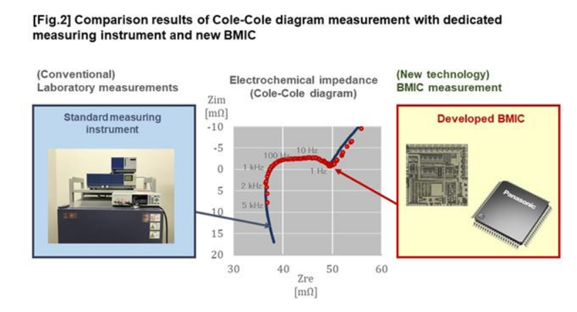

除了传统功能,新开发的BMIC测试芯片还内置电化学阻抗测量功能,利用交流电励磁法进行测量。电化学阻抗测量是通过15个完全并联模拟/数字转换器、0.1 Hz到5khz的脉冲调制交流电励磁电路,以及内置在BMIC中的复数电压/复数电流转换电路来实现的。因此,BMIC芯片可以测量电池运行时的电化学阻抗,而不需要对目前电池中的BMS配置进行重大调整。
2. 进行电化学阻抗测量时,达到与标准仪器同等的测量精度。
通过测量用复数阻抗绘制的Cole-Cole图,利用电化学阻抗谱进行状态评估。立命馆大学使用松下公司开发的BMIC和测量软件,对圆柱形锂离子电池进行了测量。结果表明,Cole-Cole图可以在1 Hz到5 KHz的频率范围内测量绘制,并达到与工业用标准测量仪器相同的精度。
