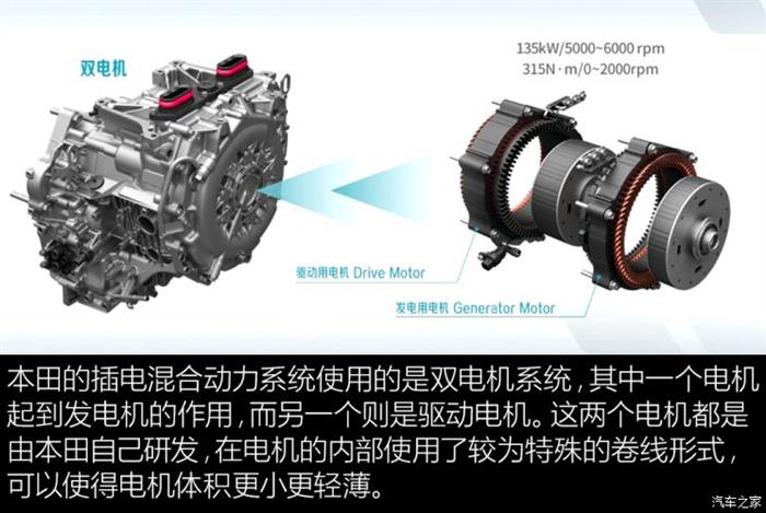

提到日系产品的混动技术,我相信绝大多数人都会想到丰田,实际上,本田在这项技术上的技术积累同样深厚,但是相比于我们常见的技术路线,本田对此又有着自己独特的理解。现阶段国内在售的本田车型已经有一部分具有混动版本了,而今天我们要聊的,就是明年即将进入中国市场的另一种混动技术:插电式混合动力系统。
电池,本田插电混动
为什么说是某种意义呢?因为现在量产的插电式混合动力车型中,有不少会因为电池容量不大,导致纯电续航里程并不高,很难被当做纯电动车去在日常使用。
电池,本田插电混动

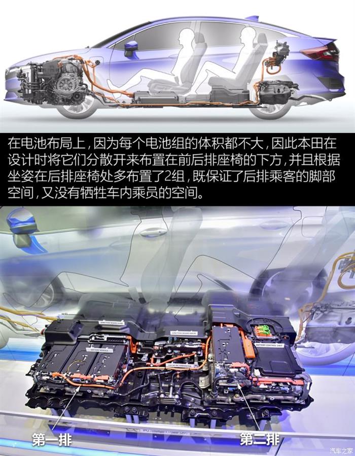

本田最新一代插电式混合动力系统电池总容量达到了17kWh,要知道电池容量的提升相应的在体积上会有所增加,如何做到不占据乘客的乘坐空间或者后备厢空间呢?奥秘就在于分组。本田重新设计了电池组,使得单个电池组更加扁平,在14个电池组模块的帮助下,电池总容积也得到了提升。
电池,本田插电混动
电池,本田插电混动
电池,本田插电混动

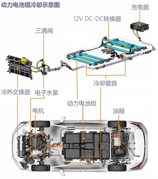

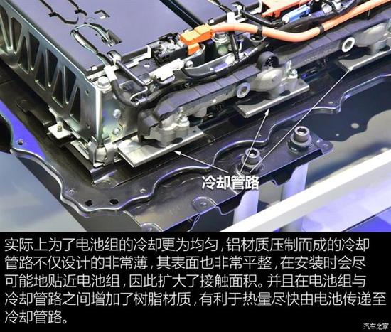

由于电池组的输出功率较大,因此在纯电工况下车辆的最高速度也能达到160km/h。但是较大的输出功率会带来一个问题,那就是你各种零部件的发热。为此,本田给这套插电混合动力系统使用了水冷系统。
电池,本田插电混动
电池,本田插电混动
电池,本田插电混动
从金属导热和冷却水的分配和流向方面,本田在研发阶段都都做出了很多的尝试,从而确保发挥它们的冷却功能,不会让温度过高。在美国加州的死亡谷进行实验时,即便室外最高温度达到50℃,这套系统也可以正常进行工作。
电池,本田插电混动
总结:
如果纯电动的路线不适应用车环境,不妨换个角度解决问题。面对幅员辽阔、有长距离续航里程需求的市场,使用插电混动技术满足消费者或许是一种更好的解决方案。超过100km的纯电动续航里程、160km/h的最高纯电车速,怎么看这两项数据都能满足基本的日常使用。如果要出远门,低至2.24L/100km的油耗和媲美传统燃油车的续航里程,我不相信你会无动于衷。接下来要期待的是什么呢?我想应该是这套系统明年到底会在什么车型上与我们见面,会是雅阁么?
