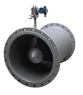

规范喷嘴和经典文丘里管,V锥流量计节流式差压流量计)和涡街流量计为核心流量计为主要丈量流量计。而节流式差压流量计又以规范节流装置为主要应用对象。如:规范孔板。近几年来,V锥流量计作为一种新型差压流量计正在慢慢取代规范节流装置。V锥流量计在现场应用丈量的时候,其具体优势主要体现在以下几个方面:
但是V锥流量计能够达到113而且保证丈量精度在0.5高的精度和宽的量程比大大方便了现场丈量,1范围度宽规范节流装置正常的丈量范围在13这样。为现场工艺节约了一定的本钱。V锥流量计还能适应蒸汽夏季,冬季的负荷变化。
有利于提高丈量精度2线性差压输出。V锥流量计结合多参量差压变送器。使得差压信号输出和流量成线性关系。
V锥流量计现场应用的具体优势
由于V锥流量计的变面积设置,3直管段要求低。使其成为能在高雷诺数下的丈量机构,一般直管段要求为上游5D和下游3D距离的直管段
把压力信号,而且随着计算机技术的和现场丈量技术的结合。温度信号融入差压信号,对现场差压信号进行弥补,从而能够准确的跟踪流体工况的变化,即使的反映现场流体的准确值。
也存在一些弊端,但是V锥流量计在丈量蒸汽的时候。就是遇到现场压力比较大的时候,一般不宜选用,因为此时的V锥流量计锥体在丈量的时候,会由于局部压力偏大而发生脱落。所以在压力高的场所,还是要选取规范节流装置,装置方式选择直接焊接式。
