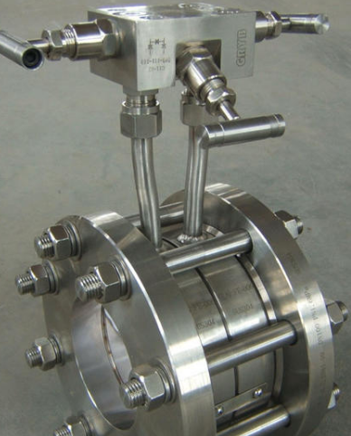

一、孔板流量计概述
标准节流孔板是测量流量的差压发生装置,配合各种差压计或差压变送器可测量管道中各种流体的流量。节流孔板流量计节流装置包括环室节流孔板,喷嘴等。
节流孔板流量计节流装置与差压变送器配套使用,可测量液体、蒸汽、气体的流量,节流孔板流量计广泛应用于石油、化工、冶金、电力、轻工等部门。
孔板流量计的性能及特点
二、孔板流量计性能
充满管道的流体,当它们流经管道内的节流装置时,流束将在节流装置的节流件处形成局部收缩,从而使流速增加,静压力低,于是在节流件前后便产生了压力降,即压差,介质流动的流量越大,在节流件前后产生的压差就越大,所以节流孔板流量计可以通过测量压差来衡量流体流量的大小。这种测量方法是以能量守衡定律和流动连续性定律为基准的。
智能节流装置(节流孔板流量计)是集流量、温度、压力检测功能于一体,并能进行温度、压力自动补偿的新一代流量计,该节流孔板流量计采用先进的微机技术与微功耗新技术,功能强,结构紧凑,操作简单,使用方便。
三、孔板流量计特点
节流孔板流量计节流装置结构易于复制,简单、牢固,性能稳定可靠,使用期限长,价格低廉。
节流孔板计算采用国际标准与加工
节流孔板流量计应用范围广,全部单相流皆可测量,部分混相流亦可应用。
标准型节流装置无须实流校准,即可投用。
一体型节流孔板流量计安装更简单,无须引压管,可直接接差压变送器和压力变送器。
智能型节流孔板流量计特点:
采用进口单晶硅智能差压传感器
高精度,完善的自诊断功能
智能节流孔板流量计智能节流孔板流量计其量程可自编程调整。
智能节流孔板流量计可同时显示累计流量、瞬时流量、压力、温度。
具有在线、动态全补偿功能外,智能节流孔板流量计还具有自诊断、自行设定量程。
配有多种通讯接口
稳定性高
量程范围宽、大于10:1
智能型节流孔板流量计技术指标
高精度:±0.075%
高稳定性:优于0.1%FS/年
高静压:40MPa
连续工作5年不需调校
可忽略温度、静压影响
抗高过压
