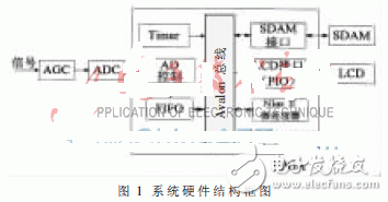

在此设计中,信号经过滤波、放大之后,通过AD取样,在FGPA内对信号进行全硬件的数字滤波后,交给FFT信息处理单元进行FFT变换,最后送到LCD显示其频谱分析的结果。
图1是系统的硬件结构框图。整个系统设计主要由FPGA的内部硬件电路及外围接口模块构成。

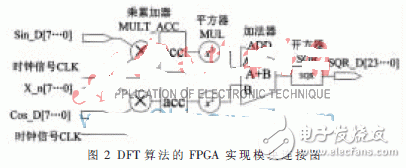

根据DFT算法将信号处理的模块分为乘累加器、平方器、加法器、开方器。
11x.gif?imageView2/2/w/550
用再内建FPGA内部到16 bit双口RAM,可方便地使刷新数据和显示读出数据同时进行,而不产生逻辑冲突,同时也保留了结果的精度,其FPGA实现模块连接图如图2所示。
22.gif?imageView2/2/w/550

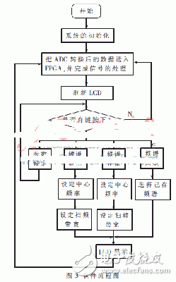

控制系统的主程序采用C语言和汇编语言编写,程序分为下列几个部分:采样数据处理、FFT转换、标准参数设定、操作界面和频谱显示。
软件流程图如图3所示。

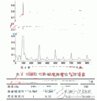

给频谱分析仪输入峰-峰值为2 V、频率为100 Hz的方波信号,其信号处理结果见图4。从图4看出输出的方波频谱图只有奇次谐波,没有偶次谐波,而且此方波的基波、三次谐波、五次谐波和七次谐波的幅值满足1、1/3、1/5、1/7的理论数值,这与方波理论频谱基本相同[6],表1为其测量值与理论值的对比结果分析。
44.gif?imageView2/2/w/550
通过比对可以验证分析仪的LCD显示的频谱图形与其输入信号的理论频谱数值基本一致,谱线位置准确,幅度值与理论误差较小,该频谱分析仪较好地完成了测量信号频谱的要求,达到了预期设计的要求。
