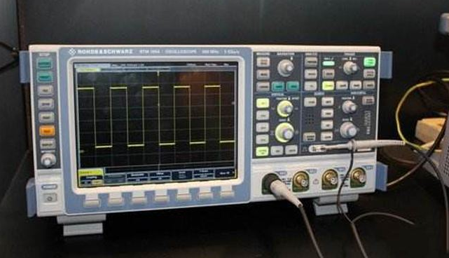

触发释抑
示波器的触发释抑指的是暂时将示波器的触发电路封闭一段时间(即释抑时间),在这段时间内,即使有满足触发条件的信号波形点示波器也不会触发。在数字示波器中也会用百分比来表示,意义是整个记录长度或者整个屏幕的百分比。示波器的触发部分的作用就是稳定的显示波形,触发释抑也是为了稳定显示波形而设置的功能。触发释抑是用在当被测信号周期时间较长,且有很多个点满足触发条件时用的,此时如果不用触发释抑,触发点不固定,将导致波形显示不稳定,开启触发释抑后,触发的位置都在同一个点,此时就显示稳定了。
主要针对大周期重复而在大周期内有很多满足触发条件的不重复的波形点而专门设置的。通常用于隔离突发脉冲串,使触发点固定于每帧数据的相同位置,实现复杂波形的稳定显示。
浅谈示波器的触发释抑是什么
在触发设置中有一个功能是设置触发释抑时间,释抑时间是指示波器重新启用触发电路所等待的时间。在释抑期间,将触发电路封闭,触发功能暂停,在释抑时间期间,即使有满足触发条件的波形,示波器也不会触发。
触发释抑功能主要是针对大周期重复而在大周期内有很多满足触发条件的不重复的波形点而专门设置的,如果不采用释抑功能,触发点不固定,会造成显示不稳定。示波器采用触发释抑功能后,在示波器第一次触发之后,必须在经过触发释抑(HoldOff)时间才能够进行第二次触发。图中即可将释抑时间设置为>200 ns 但 <600 ns 的值。使用触发释抑后,每次都在同一个点触发,因此可以稳定显示。
浅谈示波器的触发释抑是什么
我们按下【Trigger】键,在触发设置菜单中可设置触发释抑时间。转动旋钮A微调,旋转旋钮B粗调,一般释抑时间设置的要比一个周期长一些,但不能进入下一个周期。观察屏幕波形可知,只需将触发释抑时间设置稍大于4us即可,但不可大于一个周期。
浅谈示波器的触发释抑是什么
这里要说明的是,触发释抑时间并非指死区时间,设置触发释抑时间值是为了增大死区时间来稳定地捕获和显示一些特殊的信号。
