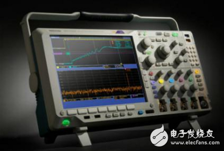

在示波器当中,存在auto、signal、normal三种触发方式,示波器的“触发”就是使得示波器的扫描与被观测信号同步,从而显示稳定的波形。为满足不同的观测需要,需要不同的“触发模式”。示波器的基本触发模式有三种:
解析示波器的auto/signal/normal这三种触发方式有什么不同
AUTO,行业术语“自动触发”,解释为:没有满足触发条件的信号的时候,示波器会显示波形,但是是不稳定的,对于数字模拟示波器都是这样了,或者没有输入信号的时候,对于模拟数字示波器都会显示一条水平的扫描线了。这在其中就是属于一种自动模式在这种模式下,当触发没有发生时,示波器的扫描系统会根据设定的扫描速率自动进行扫描;而当有触发发生时,扫描系统会尽量按信号的频率进行扫描,所以在这种模式下不论触发条件是否满足,示波器都会产生扫描,都可以在屏幕上可以看到有变化的扫描线,这是这种模式的特点。

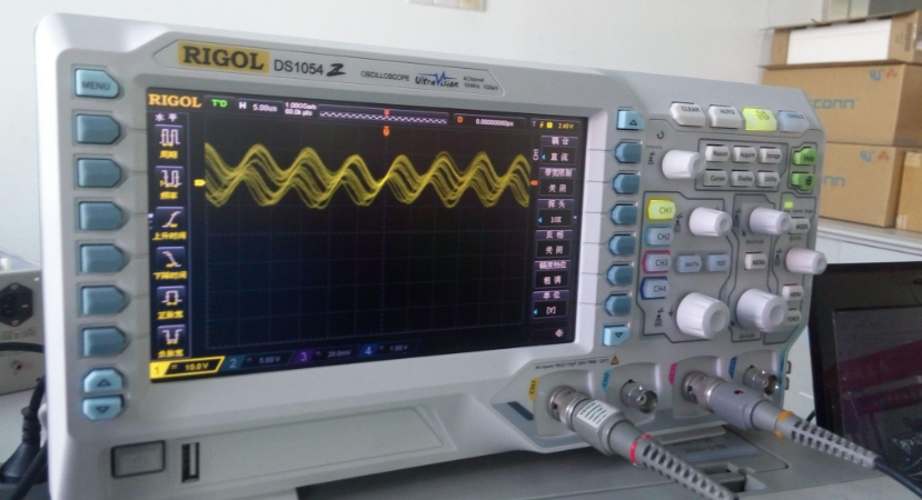

SINGEL:术语“单次触发”,对于数字示波器是指触发显示第一个满足触发条件的信号波形,并停止采集,也就是示波器停止捕获波形数据,只有再次让示波器运行的时候(按RUN/STOP),示波器才是进入下一次单次触发,可以这样说“SINGEL”是NORMAL的一次版本,多个“SINGEL”就是“NORMAL”。此模式为单次模式,这种模式与“正常模式”有点类似,就是只有当触发条件满足时才产生扫描,否则不扫描。而不同之处在于,这种扫描一但产生并完成后,示波器的扫描系统即进入一种休止状态,即使后面再有满足触发条件的信号出现也不再进行扫描,也就是触发一次只扫描一次,即单次,必须通过手工的方法将扫描系统重启,才能产生下一次触发。
