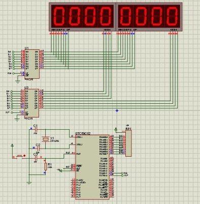

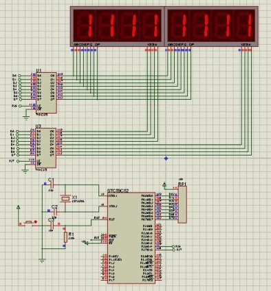

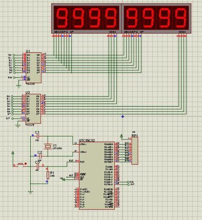

4.2 仿真结果
调试完成后进行仿真,仿真开始运行后8位LED数码管上依次显示数字“0”,“1”,“2”,“3”,“4”,“5”,“6”,“7”,“8”,“9”,并循环显示。结果如图4-1,图4-2,图4-3所示,分别为显示的“0”“1”“9”三个数字。
图4-1 仿真结果
图4-2 仿真结果
图4-3 仿真结果

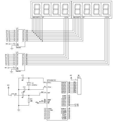

3.2 系统原理图设计3.2.1 整体原理图
根据系统硬件框图分为四大部分设计整体硬件图,如图3-2所示。
图3-2 原理图

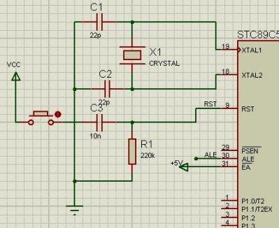

3.2.2 单片机最小系统设计
AT89C51单片机芯片内部有一个反向放大器构成的振荡器,XTAL1和XTAL2分别为振荡器电路的输入端和输出端,时钟由内部和外部生成,引脚上外接定时元件,内部震荡电路产生自激振荡。系统采用的定时元件为石英晶体和电容组成的并联谐振回路。晶振频率选择11.0592MHz,电容值取22PF。元件清单见表3-1所示。具体线路连接如图3-3所示。
图3-3 单片机最小系统3.2.3 字符段控制电路设计

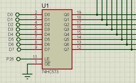

用一个74HC573锁存器,输入端接STC89C52的P0口,LE端接P2.6控制锁存输出。具体电路连接如图3-4所示。
图3-4 字符段控制电路3.2.4 位选传输电路设计
