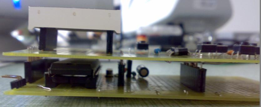

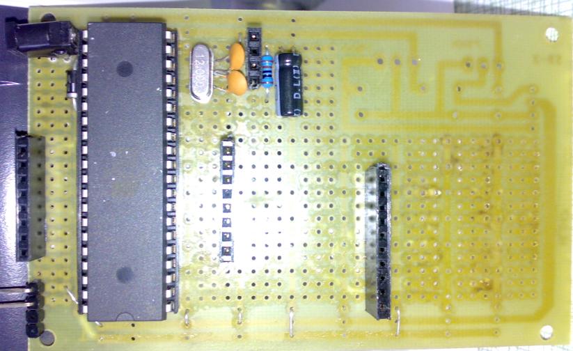

51单片机点阵8X8贪吃蛇设计(仿真 + 程序)闲来无聊制作的贪吃蛇8X8程序和仿真下面压缩包里都有,元器件都是平时最常用的,很好制作。
