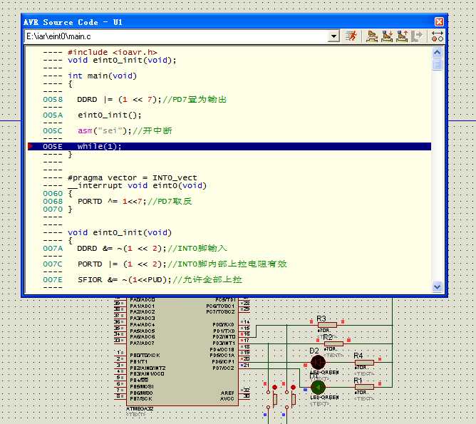

avr的编译器比较多,avr studio、iccavr、cvavr、winavr、iar,开始用的是studio+winavr,好像大多数人都这样用,我后来做多文件编译感觉很不方便,好像要修改makefile。后来就用了iar,很好使,这个软件公认最方便,但也是收费最高,我们这些新手也就是捡一些以前的破解版用用。
iar可以生成各种可执行文件,比如ubrof .d90,可以在proteus仿真中进行源码级调试,很方便。
无论用哪种编译器,代码思想是一致的,移植时只要稍加修改即可。
