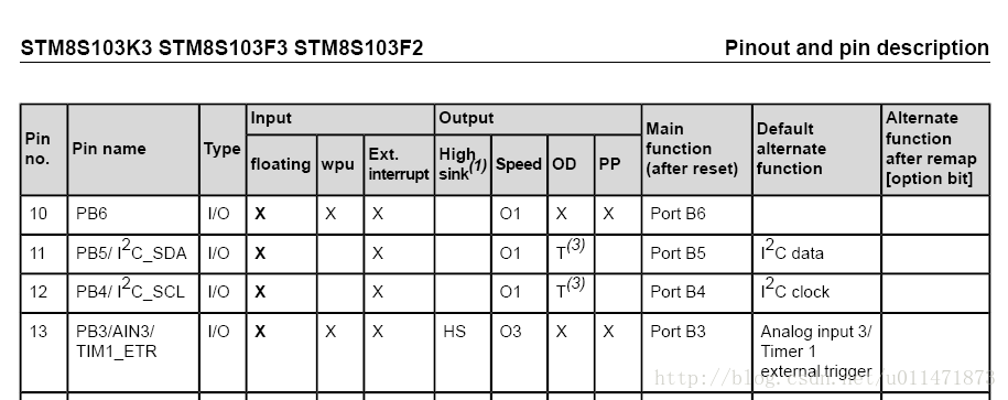

STM8S的PB4、PB5是I2C功能引脚,内部没有上拉电阻,为真OC,在作为控制输出是可外加一个10K上拉电阻增强驱动。
这里写图片描述
PB4/PB5只有开漏输出,它们为 II2C 端口,要得到高电平需要上拉电阻,由于没有上拉电阻,所以电平上不去,不同于其它的端口可直接输出高电平驱动LED。在此犯过错误,把它们接到三极管基极上去驱动LED和蜂鸣器,结果没有高电平输出,谨记。。。。
