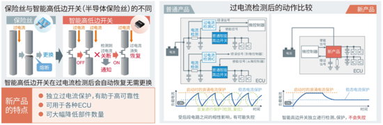

智能高低边开关是一种保护电子电路免受电击穿破坏(异常时的过电流)的元器件。与以往保护用的保险丝不同,该产品利用半导体技术可在不会损坏或劣化的前提下保护电路,因此也被称为半导体保险丝,非常有助于构建免维护的系统。

普通的智能高边开关仅支持启动时的浪涌电流保护,启动之后的稳态电流则需要使用微控制器和过电流检测IC等进行过电流保护。此时,当检测到稳态电流的过电流时,会通过微控制器的使能信号来控制智能高边开关输出(ON/OFF),因此,在某些智能高边开关输出端的后段电路的电容器容值条件下,受启动时的浪涌电流影响,可能会导致反复进行过电流检测与复位的失控状态。
而“BV2Hx045EFU-C”则凭借其独有的过电流保护功能,可独立保护系统免受浪涌电流和稳态电流的过电流的影响,所以可持续稳定地驱动系统,有助于构建可靠性更高的系统。不仅如此,在发生过电流等异常时,还可将相应的错误信号发送到微控制器,有助于建立系统的“功能安全”。

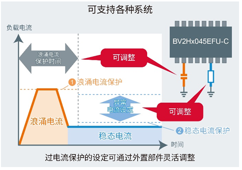

新产品可以通过变更外置电容器和电阻器的常数来自由调整浪涌电流的保护时间和稳态电流的异常电流设置值,因此可用于各种系统。

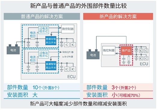

新产品可通过独有的过电流保护功能独立保护系统免受过电流影响。因此,与普通产品的解决方案相比,可减少部件多达7个,可缩减多达70%的安装面积。
