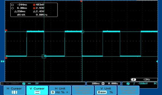

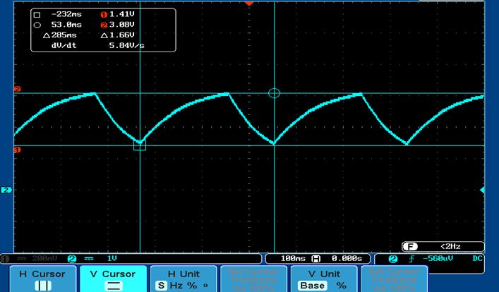

三角波
方波

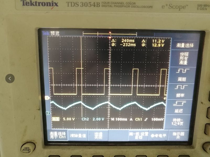

通过波形,可以直观看到幅值、周期,三角波和方波的周期有点差异,通过验证,可能是示波器带来的误差,也有可能是探针导致的,换了一个示波器有测试一次,图形如下
(上图示波器显示有点错误,比如CH1的2.00V却显示5.00V)
