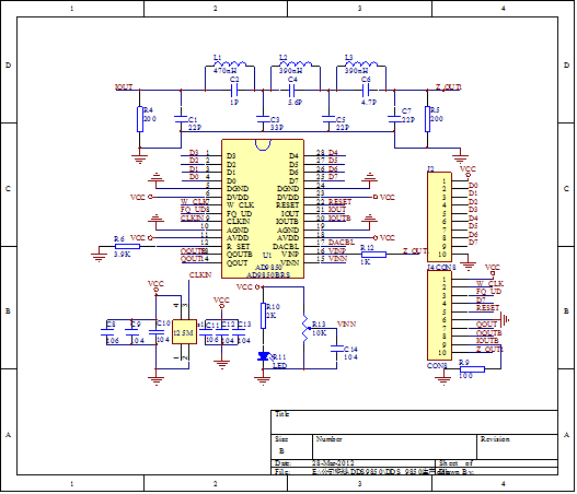

概述=================================================
AD9850/AD9851模块是采用ADI应用最广泛的DDS(AD9850和AD9851)制作的模块。ADI的性能就不用多说了。模块主要参考AD9850和AD9851的资料做的。
  主要功能特点:
  *  模块能够输出正弦波和方波,2个正弦波和2个方波输出。
AD9850: 0-40MHz
AD9851: 0-70MHz
频率在20-30MHz后谐波越来越大,波形会越来越不干净。
方波:     0-1MHz
  *  采用70MHz的低通滤波器,使波形的SN比更好
  *  比较器的基准输入端电压由可变电阻产生,调节该电阻可以得到不同的占空比方波
    注:在输出正弦波的情况下,接线到方波输出的IO口,直接调节蓝色的电位器可输出方波。
  * AD9850模块采用125MHz的有源晶振,AD9851模块采用30MHZ的有源晶振
AD9850和AD9851主要区别
  *  AD9850的时钟频率最高125MHz,AD9851的时钟频率最高180MHz。输出最高频率AD9851要比AD9850高。
  * AD9850没有6倍频,AD9851有
功能框图============================================================
1:下载对应的HEX程序
   见AD9850_1_V4_C程序文件夹
   OUT1和OUT2端能测试到对应输出1KHz信号。如需测试方波,调节可变电位器,可在方波1和方波2端测试到方波。
