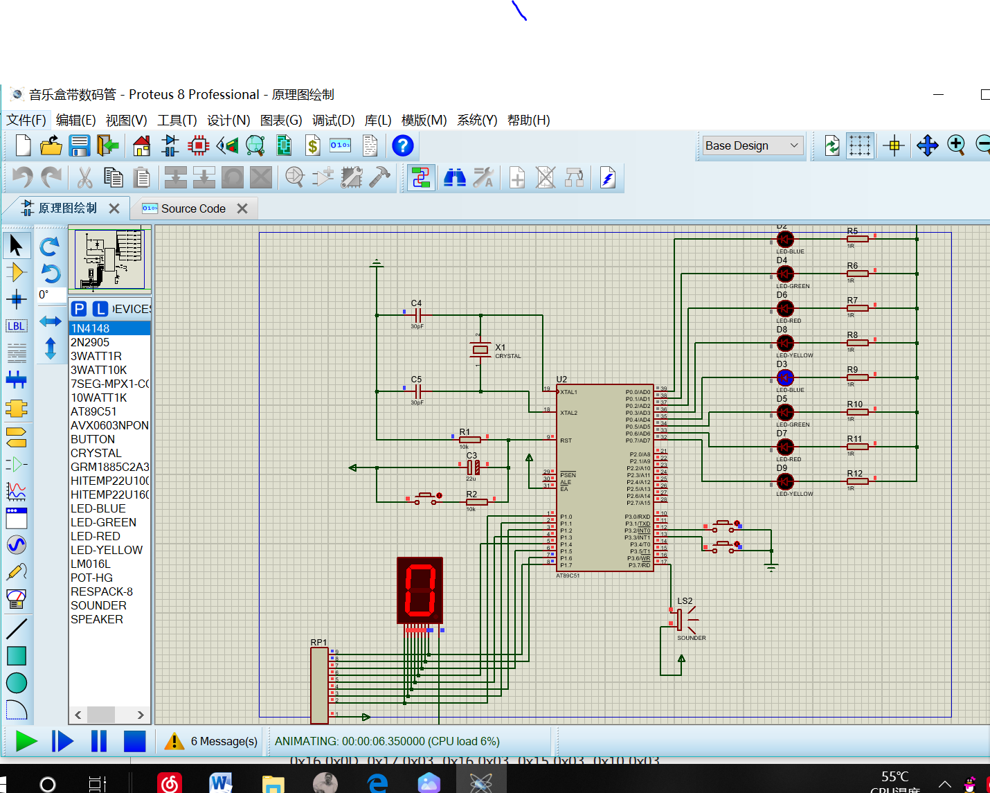

2019年11月28日 | 51单片机做的音乐盒,带八段数码管显示程序+Proteus仿真
2019-11-28 来源:51hei
#include
#define uchar unsigned char
#define uint  unsigned int
sbit key1=P3^2;//按key1可以暂停播放
sbit key2=P3^3;//按key2可切换歌曲
sbit fm=P3^7;//蜂鸣器连续的IO口
uchar code shuzi0=0x3f;
uchar code shuzi1=0x06;//数字1
uchar code shuzi2=0x5b;//数字2
uchar code shuzi3=0x4f;
uchar code shuzi4=0x66;
uchar code shuzi5=0x6d;
uchar code shuzi6=0x7d;
uchar code shuzi7=0x07;
uchar code shuzi8=0x7f;
uchar count1;//播放暂停标志
uchar count2;//歌曲标志
uchar timeh,timel,i;
