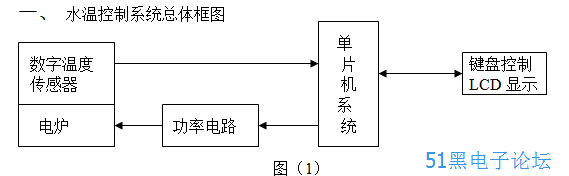

该水温控制系统主要由AT89S52单片机控制系统、温度采样转换器、温度控制电路。键盘显示电路等四部分组成,总体框图如上。

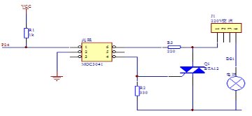

3、加热方案和功率电路的选择
方案1:加热的装置,根据题目,可以使用电热炉进行加热,控制电炉的功率岂可控制加热速度。水温过高时,一般只能关掉电炉,让其自然冷却。为求更好的控制效果,也可以装置一个小风扇,电炉加热时风扇关闭,水温超高时关闭电炉开启风扇加速散热。
  方案2:可以采用可控硅控制加热器的工作。通过单片机产生PWM信号来控制可控硅的导通和关断,控制加热器的加热时间,从而控制加热器的功率。
从加热的响应速度考虑,采用方案2。因为加热的功率较大,故电源采用市电220伏。

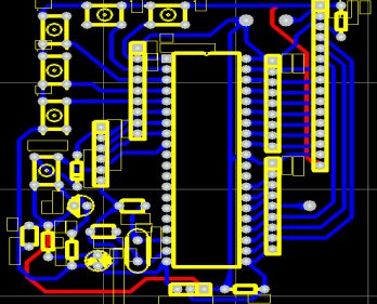

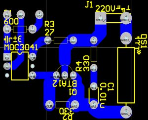

PCB图如下:
功率电路
主控电路
  • 硬件电路设计
  本设计总体包括四个部分:主机控制部分、温度采样转换部分、温度控制部分、键盘显示部分。

  •      温度控制电路
此部分电路主要由光电耦合器MOC3041和双向可控硅BTA16组成。以脉宽调制输出控制电炉与电源的接通和断开比例,以通断控制调压法控制电炉的输入功率。MOC3041的内部集成了发光二极管、过零检测电路和一个小功率双向可控硅。当单片机PWM输出为1,MOC3041中的发光二极管发光,用于过零检测电路的同步作用,内部的双向可控硅在过零后马上导通,从而使触发双向可控硅BTA16导通,负载中有电流通过,反之当单片机PWM输出为0,双向可控硅截止,负载中没有电流通过。光电耦合的耐压值为400v,它的输出级由过零触发的双向可控硅构成,它控制着主电路双向可控硅的导通和关闭。

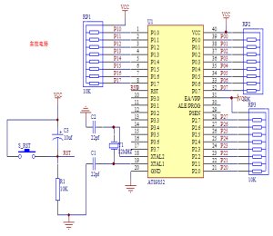

3、单片机控制部分
此部分是该系统的核心,系统的控制采用了单片机AT89S52。单片机AT89S52内部有8KB字节的可编程FLASH存储器和256字节的数据存储器。故系统不必外拓存储器,这样大大减少了系统的硬件电路。电路原理图如下:

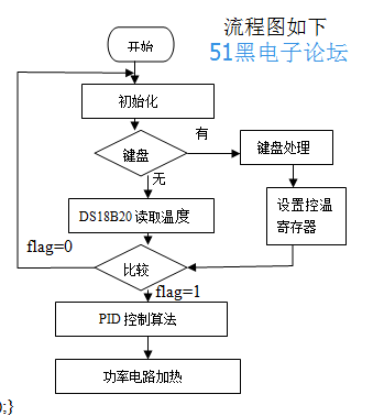

  • 软件设计
系统的硬件设计尽量简单,故工作任务主要在程序的设计上。
0.png?imageView2/2/w/550
PID算法控制PWM输出:
程图如下

PID控制器:
PID控制器采用单片机软件实现。输出PWM控制信号,定时器采用T0,T1的嵌套,T0定时是10MS,T1控制低电平的输出。由于加热器属于带滞后的一阶对象,故式中Kp,Ki,Kd的选择取决于加热器的阶跃响应特性和实际经验,为了实现PID参数的实时整定,各温度区间由实验测取最佳的Kp,Ki,Kd值。

因为是直接接入220V的市电,当电路一通电,板面温度突然升高,以致烧坏电路板。于是之后我们在电路中加上了散热片。
温度传感器DS18B20不能直接浸在水中测温度,故我们将其固定在一导热性相对好的金属筒内,再没入水中测量。
功率电路的输出端原本应该加上一个电容来矫正零相位,然而当硬件电路都装好后,进行调试,发现加热器一直工作,没有办法实现温度的控制,检查发现是电容的问题。当加上电容时,在交流电的作用下,电路直接导通,根本不需要外加控制,故我们去掉了该电容,加热器这才受控。
