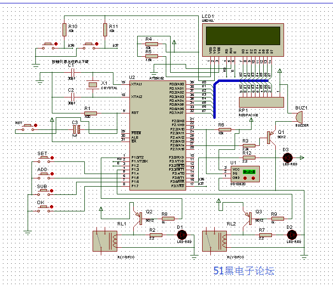

这是我设计的智能热水器的控制方案基本功能:将水温控制在一个0到99摄氏度的温度上,同时还具有无水自动加水,水满停止加水以及延时和红外控制的功能。
里面包含:
1源代码
2器件清单
3系统仿真
单片机智能热水器仿真原理图如下
0.png?imageView2/2/w/550
单片机源程序如下:
//程序头函数
#include
//显示函数
#include
//宏定义
#define uint unsigned int
#define uchar unsigned char
//管脚声明
sbit jdq= P1^0;        //加热继电器
sbit shui=P1^3;//加水继电器
sbit Feng = P2^6; //蜂鸣器
//按键
sbit Key1=P1^4;         //设置
sbit Key2=P1^5;         //加
sbit Key3=P1^6;         //减
sbit Key4=P1^7;         //确定
sbit shang=P3^7;//上限
sbit xia=P3^6;//下限
sbit DQ=P2^2;                             //定义DS18B20总线I/O
signed char w,bj,bjx,bjd;                                     //温度值全局变量
uchar c;                                //温度值全局变量
bit bdata flag=0,flag_BJ,flag_off=1,que;
//时间计算
