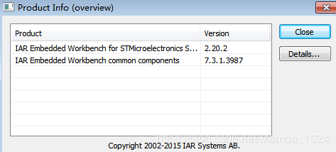

环境:IAR + STVP
系统:WIN7

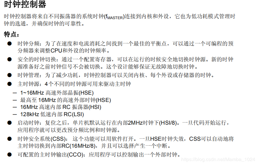

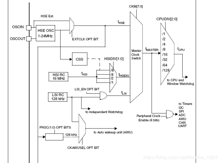

由于该芯片实际应用是放到控制板作为一个附属芯片,不考虑功耗、尽可能采用高的频率,且需要满足硬件I2C对时钟的需求(后续讲到),由STM8S103参考手册时钟章节可看出,接外部高速时钟最高是16M,内部RC最高16M,因此时钟最高是16M。测试时使用的是内部RC振荡器时钟。
在这里插入图片描述
由STM8S系列参考手册时钟章节,时钟树上无对时钟进行倍频的单元,因此HSE或者HSI都是16M时钟输入,如果不进行分频,那么同样对CPU时钟而言都是16M。为了方便 (懒。。。),在初步测试时使用的是内部RC振荡器16M。
在这里插入图片描述

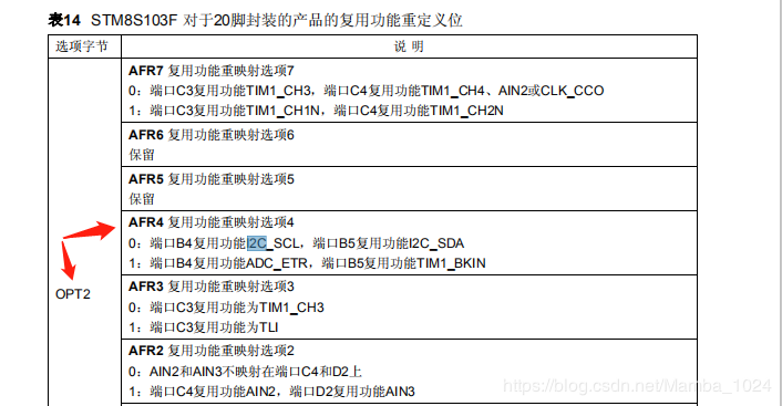

使用的是PB5复用I2C_SDA,PB4复用I2C_SCL
在这里插入图片描述
需要注意的是:选项字节中的OPT2中的AFR4需要是0,如果不是0则PB4和PB5不是复用为I2C引脚

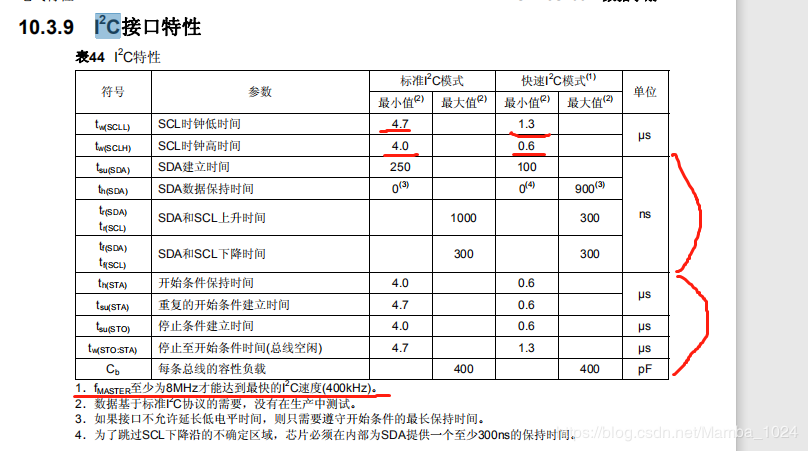

另外,需要注意的是,由下图看:
I2C在100K和400K速率下对时钟要求不同,且。。且。。。且主机用的是IO口模拟IIC,必须符合相应的最短电平持续时间
还有一点:如果使用400K速度,那么主时钟至少是8M
在这里插入图片描述

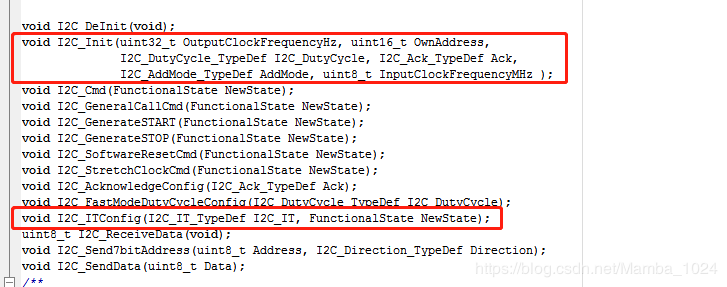

硬件IIC库
从IIC库的相关文件上开放了一些接口,我仅用到了两个,就只说这两个
在这里插入图片描述
I2C_Init
void I2C_Init(uint32_t OutputClockFrequencyHz, uint16_t OwnAddress,
     I2C_DutyCycle_TypeDef I2C_DutyCycle, I2C_Ack_TypeDef Ack,
     I2C_AddMode_TypeDef AddMode, uint8_t InputClockFrequencyMHz )
功能:I2C硬件初始化
参数:OutputClockFrequencyHz ----- 输出时钟频率
OwnAddress-------本I2C设备地址
I2C_DutyCycle-----占空比,高低电平的时间,和速率有关,详情看手册CCR寄存器
Ack---------应答模式,接收一个字节数据后是否产生应答
AddMode----采用7/10位地址设置
InputClockFrequencyMHz----提供给I2C硬件时钟
I2C_ITConfig
void I2C_ITConfig(I2C_IT_TypeDef I2C_IT, FunctionalState NewState)
功能:I2C的中断配置
参数:I2C_IT ----- 中断类型,如接收到本机地址则产生中断
NewState----中断使能/关闭

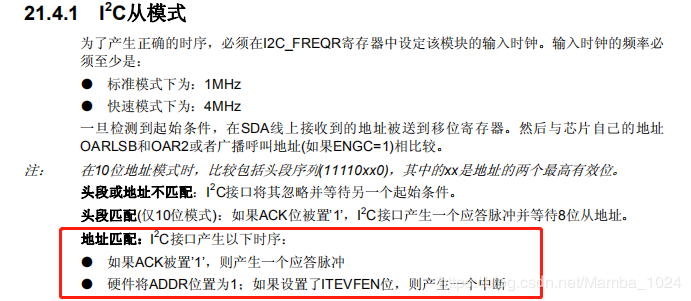

I2C接口在接收到地址并且匹配上时,根据ACK可以自动产生一个应答信号,且会将ADDR标志写1,产生一个中断
总结:I2C设备接收到别人发过来的地址,匹配上时,可以自动应答,并且产生中断。

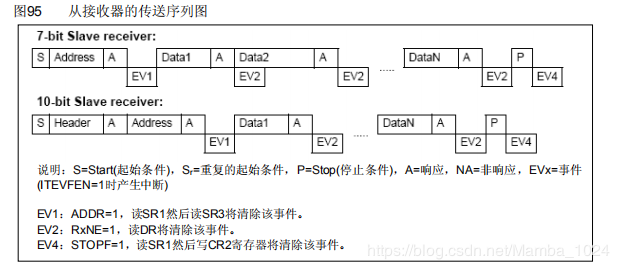

从设备接收模式(主机发送、从机接收,因此DR寄存器用来接收数据)
可以得出信息:
 .接收到地址后,要清除ADDR标志
 .在清除标志后,才会从移位寄存器的数据放到DR寄存器上(因此,接收时要及时清除ADDR标志)
 .每接收一个字节数据可以自动应答
 .接收一个数据后,RxNE位置1,可产生中断
 注意:在接收数据后,DR寄存器没被读出时,I2C接口SCL是一直保持为低电平的,这个时候,主机进行发送是没效果的。因此要在中断中及时读取走DR寄存器
在这里插入图片描述
EV1是在地址应答阶段后,解释说明指出要清除ADDR,通过读SR1和SR3
EV2是每接收到一个数据,要通过读DR来清除,如果不读则出现上述情况
EV4是接收到停止信号后,通过读SR1,写CR2寄存器清除标志

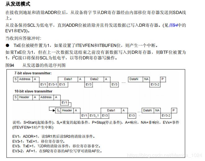

从设备发送模式(主机接收、从机发送,因此DR寄存器用来发送数据)
可以得出信息:
.在接收地址后并清除了ADDR标志位后,从设备才会将DR寄存器发出
.如果ADDR标志不清除、DR寄存器没及时写入,SCL会一直被拉低,主机操作无效果(特别重要,清除标志,对DR寄存器写操作越快越往前越好)
.如果发送完成,可以产生中断
在这里插入图片描述

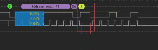

请注意地址应答后的阶段是 EV1/EV3-1/EV3,这个时候就是需要及时清标志位和写DR寄存器进行发送。如果不呢?
像我当时在中断中还执行了一些语句,并没有把写DR寄存器放到靠前位置,也有一些多余未优化的语句,导致从逻辑分析仪的图形中可以明显看出SCL被一直拉低了,其实我在主机IO模拟中,应答动作后SCL拉低没有那么长的延时的,而是很规律的时钟。

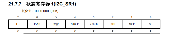

状态寄存器
SR1:
TXE-------发送状态,如果DR寄存器没有发送,那么置1
RXNE----接收到数据,置1
STOPF–接收到停止信号,置1
BTF-----接收到数据/发送数据完成,但还没读取/再次写入
ADDR–匹配到设备地址

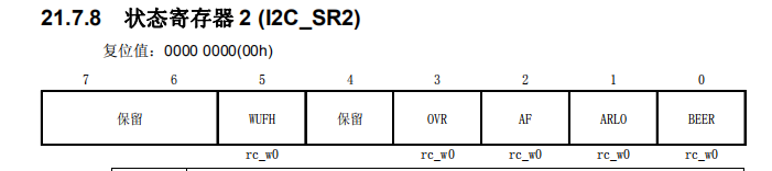

SR2:一些错误标志位
在这里插入图片描述
