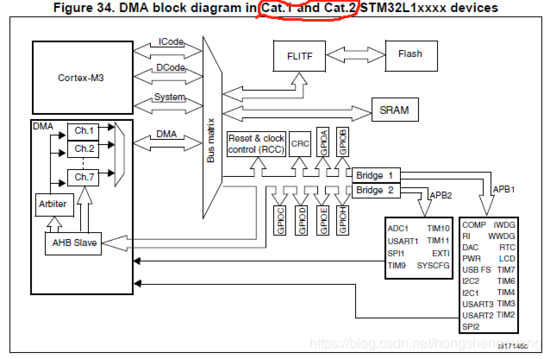

最近在使用stm32l151cbu6开发一个项目,在查询datasheet关于DMA使用的时候,发现不同的cat分类,对应的功能还有些区别,
例如上面这个就是针对Cat.1和Cat.2。

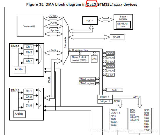

这上面这个对应的就是Cat.3。

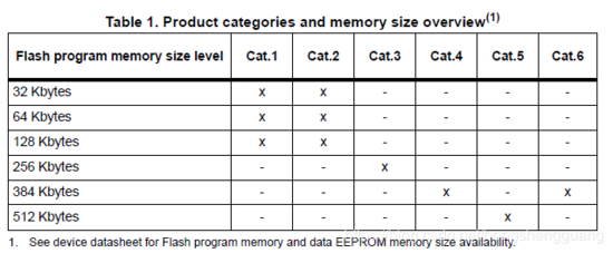

那么问题来了,怎么知道我的stm32l151cbu6是属于Cat.x呢,再慢慢翻datasheet,发现还真有。在P40页,
在这里插入图片描述
可以看到Cat分类是与flash大小直接相关的,这里面有个坑,表格里面的符号是“x”与“-”,‘x’反而表示flash大小与芯片型号的对应。往下看,我们还能看到更细致的芯片分类,

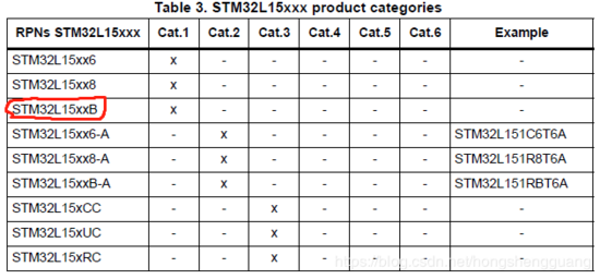

在这里插入图片描述
我项目的stm32l151cbu6属于STM32L 15XXB分类,对应的就是Cat.1分类了。
