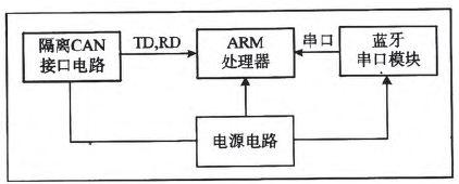

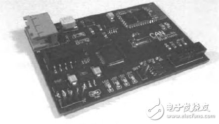

1.2 主板设计
主板上有4个模块,分别为隔离CAN接口模块、ARM处理器模块、蓝牙串口模块、电源电路模块。设计框图如图2所示,实物图如图3所示。
隔离CAN接口模块负责将ARM的数据发送到CAN总线上,并将CAN总线上的数据发送给ARM处理器。

图2 主板系统设计框图
蓝牙CAN总线分析仪的软硬件的设计与特点
图3 主板买物图
ARM处理器模块是本分析仪的核心,采用NXP公司的LPC2119处理器。LPC2119是基于一个支持实时仿真和跟踪的16/32位ARM7TDMI-STM CPU,带有128KB嵌入高速Flash存储器,并内部集成2个CAN控制器。其主要特点是:单个总线上的数据传输速率高达1MB/s;32位寄存器和RAM访问;兼容CAN2.0B,IS011898.1规范;全局验收滤波器可以识别所有的11位和29位标识符;验收滤波器为选择的标准标识符提供Full CAN-style自动接收。它主要负责将CAN总线上的数据进行处理,然后通过蓝牙串口发送到手机,此外,ARM模块还负责检测未知CAN总线上的波特率,并发送给手机端。
蓝牙串口模块负责ARM与手机交换数据,其串口的通信速率达到1 382 400bps。电源模块负责为各个模块供电。

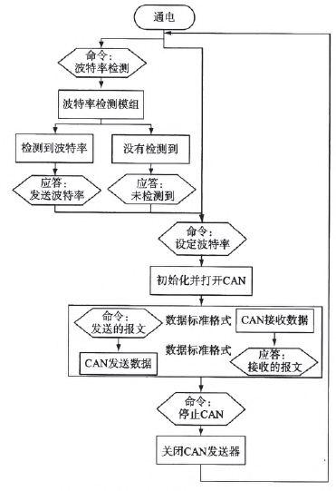

2 软件设计
软件是蓝牙CAN分析仪的关键。根据硬件系统结构,软件包括两个部分,即运行于ARM处理器的波特率检测以及数据传输软件;运行在智能手机上的CAN分析仪操作界面。对于运行在ARM处理中的软件,本文着重介绍一种新型的波特率自动检测方法。

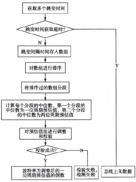

2.1 波特率自动检测软件设计
实现CAN总线和CAN分析仪之间的通信,需有相同的波特率,因而波特率的检测十分重要。当下主流的波特率检测方法是利用应答机制建立的波特率检测方法。其开始时通过试听一些推荐的CAN总线优选波特率,即1Mbit/s,800kbit/s,500kbit/s,250kbit/s,125kbit/s,(100kbit/s),50kbit/s,20kbit/s,10kbit/sHl:若能无故障地接受到完整的CAN消息,说明波特率检测成功;如果CAN总线的波特率不是优选波特率,则可以通过主机和CAN总线的应答来测定波特率。此种检测方法速度慢,存在一定误差且对被测网络有一定影响。
针对采用应答机制设定的波特率检测方法的缺点,本文提出了一种新的自动波特率检测方法。本自动波特率检测系统巧妙地利用了ARM处理器的中断端口,将CAN总线上的波形记录到ARM处理器内,然后对获得的波形进行分析,得出系统的波特率。其检测速度快(小于200ms),检测准确(得出的波特率为一个精确值,而非范围值),不向被测网络发送数据,并且成本很低,无须增加任何芯片。
具体实现方法是:硬件方面,将隔离CAN接口的RX引脚接到ARM的定时器捕获端口。在软件方面,首先将RX引脚相邻两个上跳变和下跳变的间隔周期都记录下来;其次将周期数据排序,数据应呈阶梯状;然后将数据按阶梯分段并求出每个阶梯的中位数,第一个阶梯为1位数据的持续时间,第二个阶梯为2位数据的持续时间……以此类推。由于CAN总线不会连续6位出现相同电平,因此阶梯只有5阶,且第二个数据等于第一个数据的2倍,第三个数据等于第一个数据的3倍,以此类推。根据这个特性可以校验数据并调整最终获得的1位数据的持续时间。最终的波特率即为1位持续时间的倒数。流程图如图4所示。

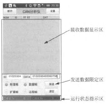

2.2 智能手机界面设计
智能手机界面的设计采用Eclipse.Eclipse是一个开放源代码的、基于Java的可扩展开发平台,它只是一个框架和一组服务,用于通过插件组件构建开发环境,并附带了一个标准的插件集,包括Java开发工具。手机运行界面如图5、图6所示。

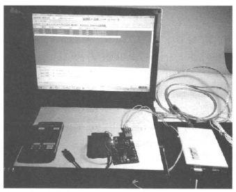

3 实验验证
为了验证本蓝牙CAN分析仪的设计效果,构建了1个包含以ARM为核心的主板、锂电池、智能手机(安装了安卓系统)、模拟被测系统的USB-CAN的测试系统,然后进行实际测试。测试流程图如图7所示。

实际测试系统如图8所示。实际测试显示,在模拟CAN总线上只要有数据的流通,针对不同的CAN总线的波特率设置,本文设计的蓝牙CAN分析仪能够准确、快速地自动检测波特率且能实现数据的接收和发送。
