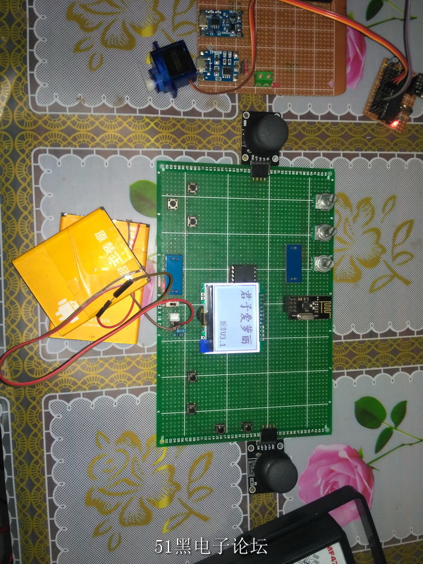

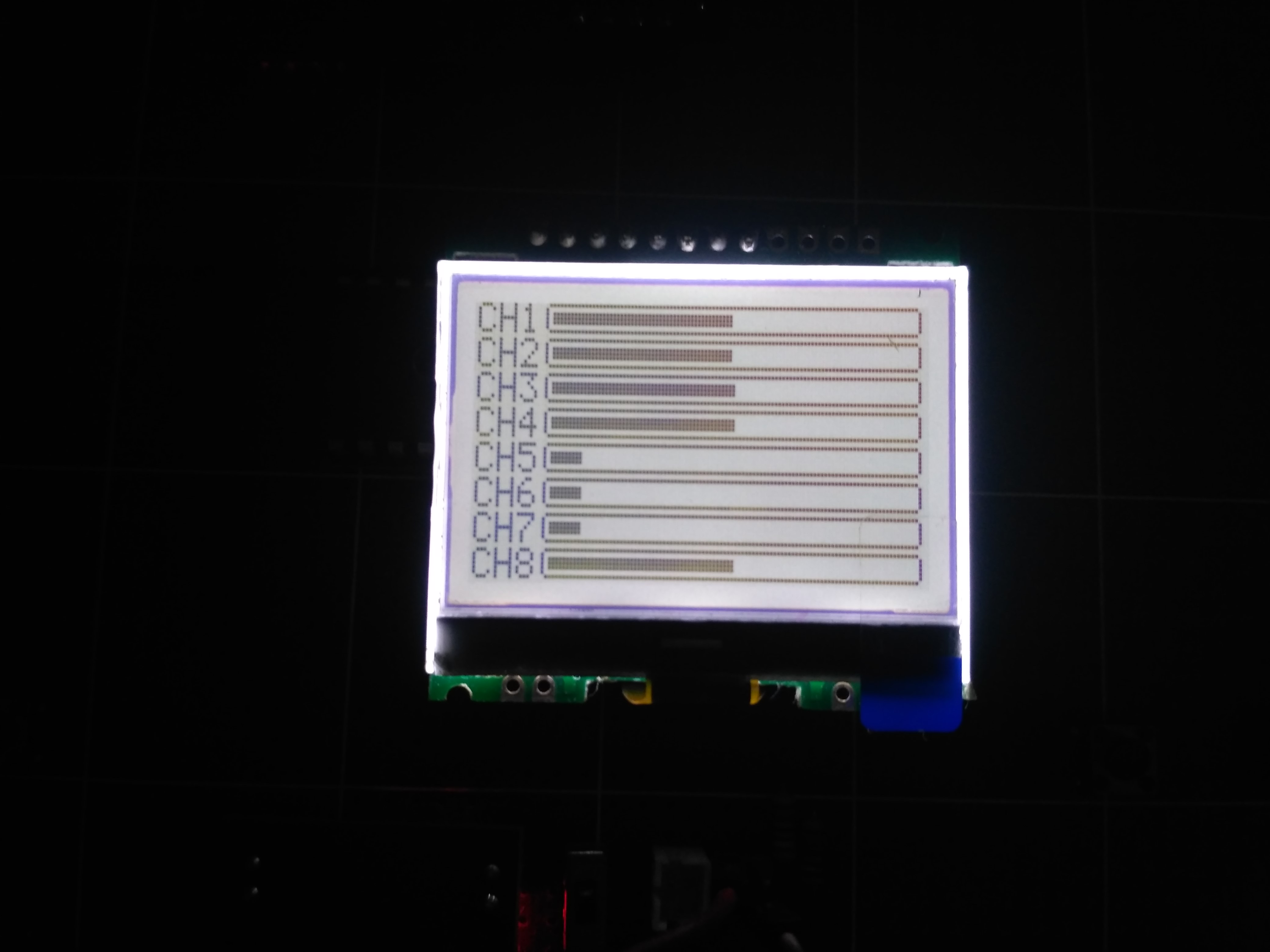

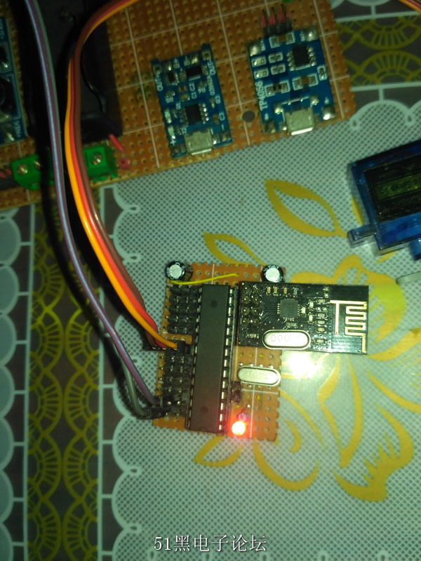

2019年12月03日 | STC单片机+nRF24L01萝莉控遥控器发射机加接收机
2019-12-03 来源:51hei
本人亲测成功可用,感兴趣的可以试试,nRF24L01无线芯片和stc的51单片机构成
制作出来的实物图如下:
QQ图片20180831075104.png?imageView2/2/w/550 (3.12 KB, 下载次数: 31)
下载附件  保存到相册
2018-8-31 07:51 上传
