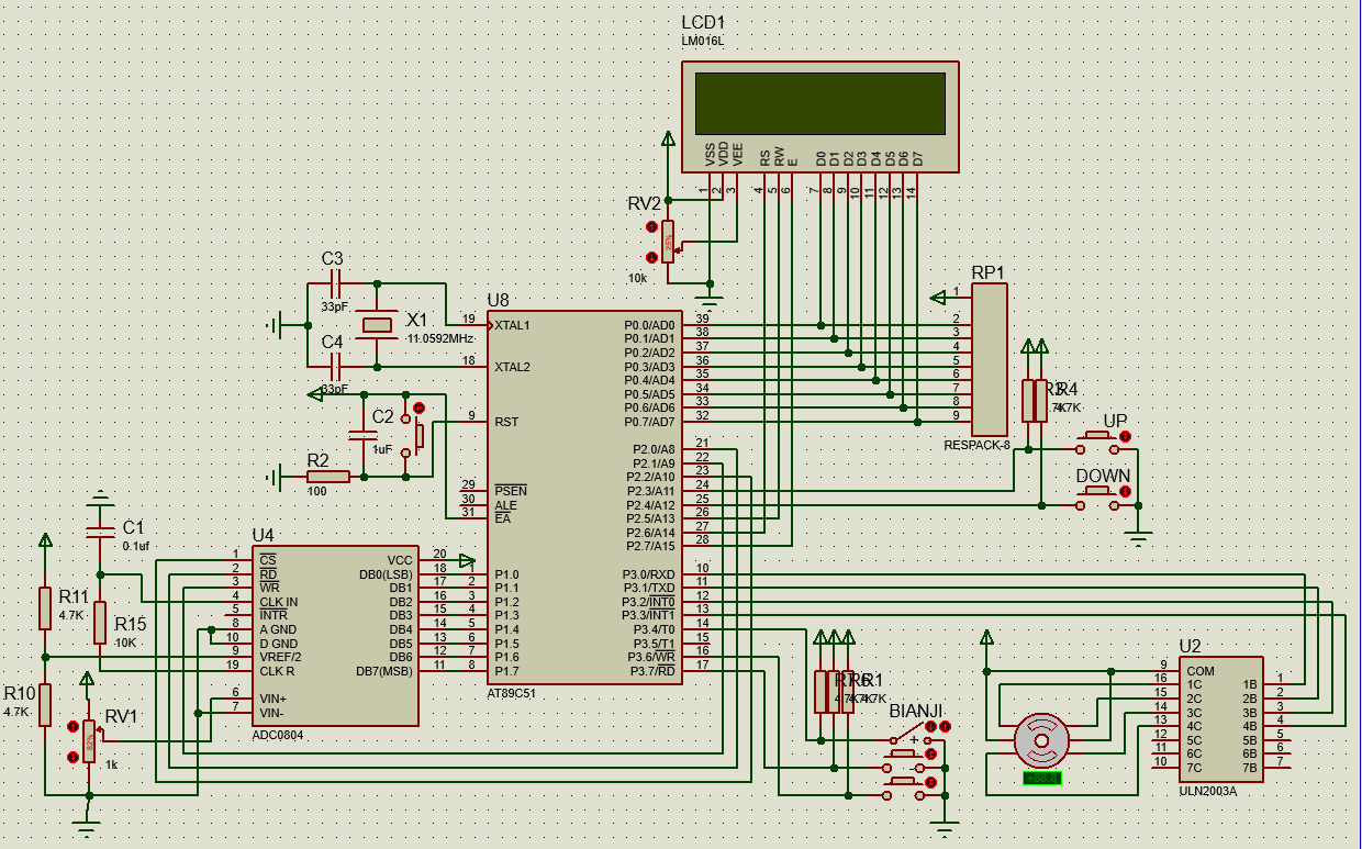

2019年12月03日 | 智能窗帘设计:51单片机+A/D转换+光敏电阻+LCD1602+步进电机
2019-12-03 来源:51hei
单片机源程序如下:
#include
#define uchar unsigned char
#define uint unsigned int
#define yi 0x80       //LCD第一行的初始位置,因为LCD1602字符地址首位D7恒定为1(100000000=80)
#define er 0x80+0x40 //LCD第二行初始位置(因为第二行第一个字符位置地址是0x40)
uchar display_digit[]={0,0,0};
uchar yuzhi[]={0,0,0};
uchar phasecw[4] ={0x08,0x04,0x02,0x01};//正转 电机导通相序 D-C-B-A
uchar phaseccw[4]={0x01,0x02,0x04,0x08};//反转 电机导通相序 A-B-C-D
sbit R_D=P2^0;
sbit W_R=P2^1;
sbit C_S=P2^2;
sbit Up=P2^3;
sbit Down=P2^4;
sbit rw=P2^5;                 //液晶读写端
sbit rs=P2^6;                 //液晶指令/数据输入控制
sbit en=P2^7;                 //液晶使能端
sbit AD_data=P1;
sbit bianji=P3^4;
sbit jia=P3^7;
sbit jian=P3^6;
uint adval;
uint fazhi=180;
uchar state=1;//1为窗帘打开,0为窗帘关闭
uchar zhuangtai=1;//1为窗帘打开,0为窗帘关闭
void  Time_init()
        EA=1;
        TMOD=0x11;
        TH0=0xf8;
        TL0=0xcc;
        ET0=1;
        TR0=0;
void delay(uint time)
        uint x,y;
        for(x=time;x>0;x--)
        for(y=110;y>0;y--);
void qiangdushuzhi()
        C_S=0;
        W_R=0;                 //启动AD转换
        delay(1);
        W_R=1;
        C_S=1;
        delay(10);
        P1=0xff;                //读取AD转换值前,先把P1口置1
        C_S=0;
        R_D=0;                         //AD读使能
        delay(1);
        adval=P1;                  //把AD转换好的值,赋给 adval
        R_D=1;
        C_S=1;                         //置1后,为下次AD转换做准备
        delay(1);
        display_digit[0]=adval/100;
        display_digit[1]=adval%100/10;                   //取得十位数字
        display_digit[2]=adval%10;                   //取得个位数字
void write_1602com(uchar com)
        rs=0;                //数据/指令选择置为指令
        rw=0;                //读写选择置为写
        P0=com;              //送入数据
        delay(1);
        en=1;                //拉高使能端,为制造有效的下降沿做准备
        delay(1);
        en=0;                //en由高变低,产生下降沿,液晶执行命令
void write_1602dat(uchar dat)
        rs=1;               //数据/指令选择置为数据
        rw=0;               //读写选择置为写
        P0=dat;             //送入数据
        delay(1);
        en=1;               //en置高电平,为制造下降沿做准备
        delay(1);
void write_1602str(uchar *s)  //写字符串
        while(*s)
                        write_1602dat(*s++);
void lcd_init()
        write_1602com(0x38);         //设置液晶工作模式,
        write_1602com(0x0c);         //开显示不显示光标
        write_1602com(0x06);         //整屏不移动,光标自动右移
        write_1602com(0x01);         //清显示
  delay(5);
        write_1602com(yi+5);         //固定符号从第一行第1个位置之后开始显示
        write_1602str("WELCOME");
        delay(1000);
void display( )
        yuzhi[0]=fazhi/100;
        yuzhi[1]=fazhi%100/10;
        yuzhi[2]=fazhi%10;
        write_1602com(yi+0);
        write_1602str(" TARGET:");
  if(yuzhi[0]==0)
                write_1602dat(0x30+yuzhi[1]);
                delay(5);
                write_1602dat(0x30+yuzhi[2]);
                delay(5);
  if(yuzhi[0]!=0)
                write_1602dat(0x30+yuzhi[0]);
                delay(5);
                delay(5);
                delay(5);
        write_1602com(er+0);       //er是头文件写的值0x80+0x40
        delay(5);
        write_1602str("CURRENT:");
        delay(5);
        if(display_digit[0]==0)
                write_1602dat(0x30+display_digit[1]);      //数字+30得到该数字的LCD1602显示码
          delay(5);
          write_1602dat(0x30+display_digit[2]);      //数字+30得到该数字的LCD1602显示码
    delay(5);
                write_1602str(" ");      //数字+30得到该数字的LCD1602显示码
    delay(5);
        if(display_digit[0]!=0)
                write_1602dat(0x30+display_digit[0]);
          delay(5);
          delay(5);
    delay(5);
        if(zhuangtai==1)
                write_1602com(yi+12);
                write_1602str("OPEN");
        if(zhuangtai==0)
                write_1602com(er+11);
                write_1602str("CLOSE");
void zhengzhuan(uchar step)  //上升
        uchar i,j,k;
        if(zhuangtai==0)
                write_1602com(yi+6);
                write_1602str("UP");
                k=20*step;
                for(j=0;j                {
                        for(i=0;i<4;i++)
                                P3=phasecw[i];
                                delay(10);//转速调节
