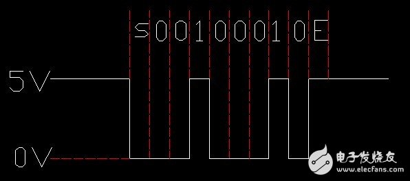

如果发送大写字母“A”也就是发送二进制数“01000100”,串行通信是从低位开始发送。
下图为字母”A”数据发送的时序图。
PIC单片机EUSART串行通信接口的应用方法解析

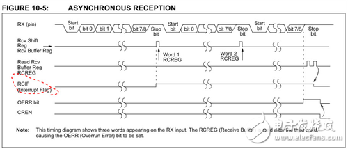

注意异步通信的back-to-back与单字节操作时的区别。
图示是3个字节内容在RX上面的,需要注意,使用上面程序无法完成操作。
