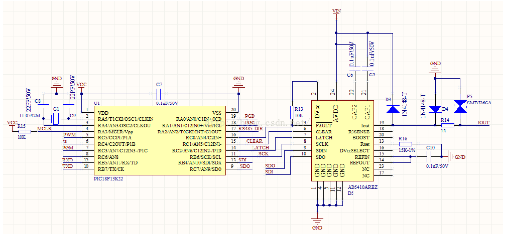

今天要推荐一款芯片:AD5410,该芯片是ANGLOG DEVICE生产的,单通道12位串行输入的DAC芯片,与单片机的通信方式为SPI总线,单片机只需要将数值通过SPI写给AD5410即可输出相应的电流值。其供电范围为:10.8-40V。
PIC单片机与AD5410芯片控制系统输出4-20mA电流信号的设计
上图是PIC单片机为核心设计的一款4-20mA电流输出的产品,AD5410具有丰富的错误诊断机制,可以大大提高设计的抗干扰性。电流输出公式如下:
