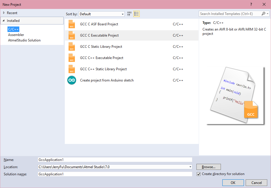

然后我们打开AS7,加载完成后,点击菜单栏→File→New→Project...,也可以用快捷键Ctrl+Shifh+N,弹出新建项目的窗口:
选择GCC C Executable Project,取个名字,选好路径,点击OK,会弹出设备选择窗口:

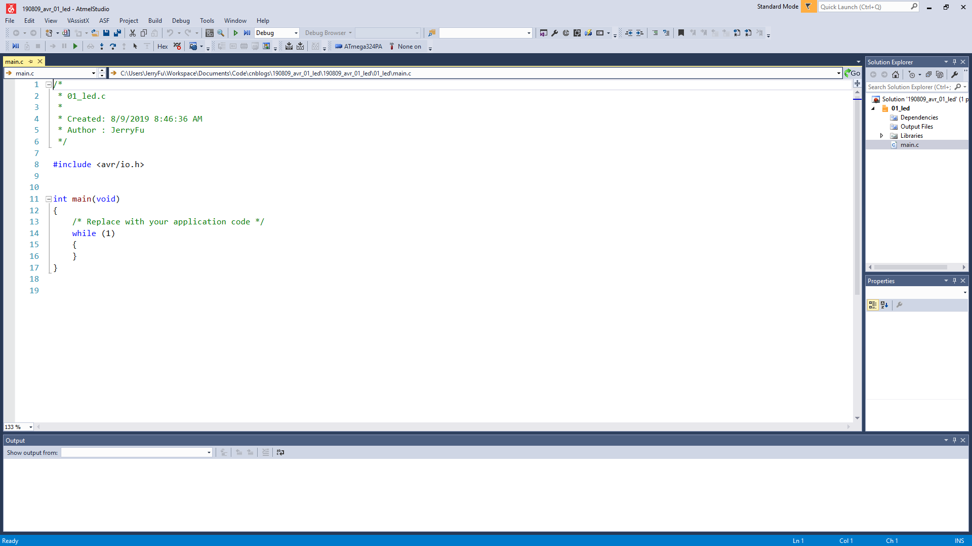

右上角输入“ATmega324PA”(大小写无所谓),选择ATmega324PA,点击OK。稍等几秒后,一个默认的项目创建好了:
这堆自动生成的代码我们不用,全部删掉。输入以下代码(建议敲一遍,不要复制):

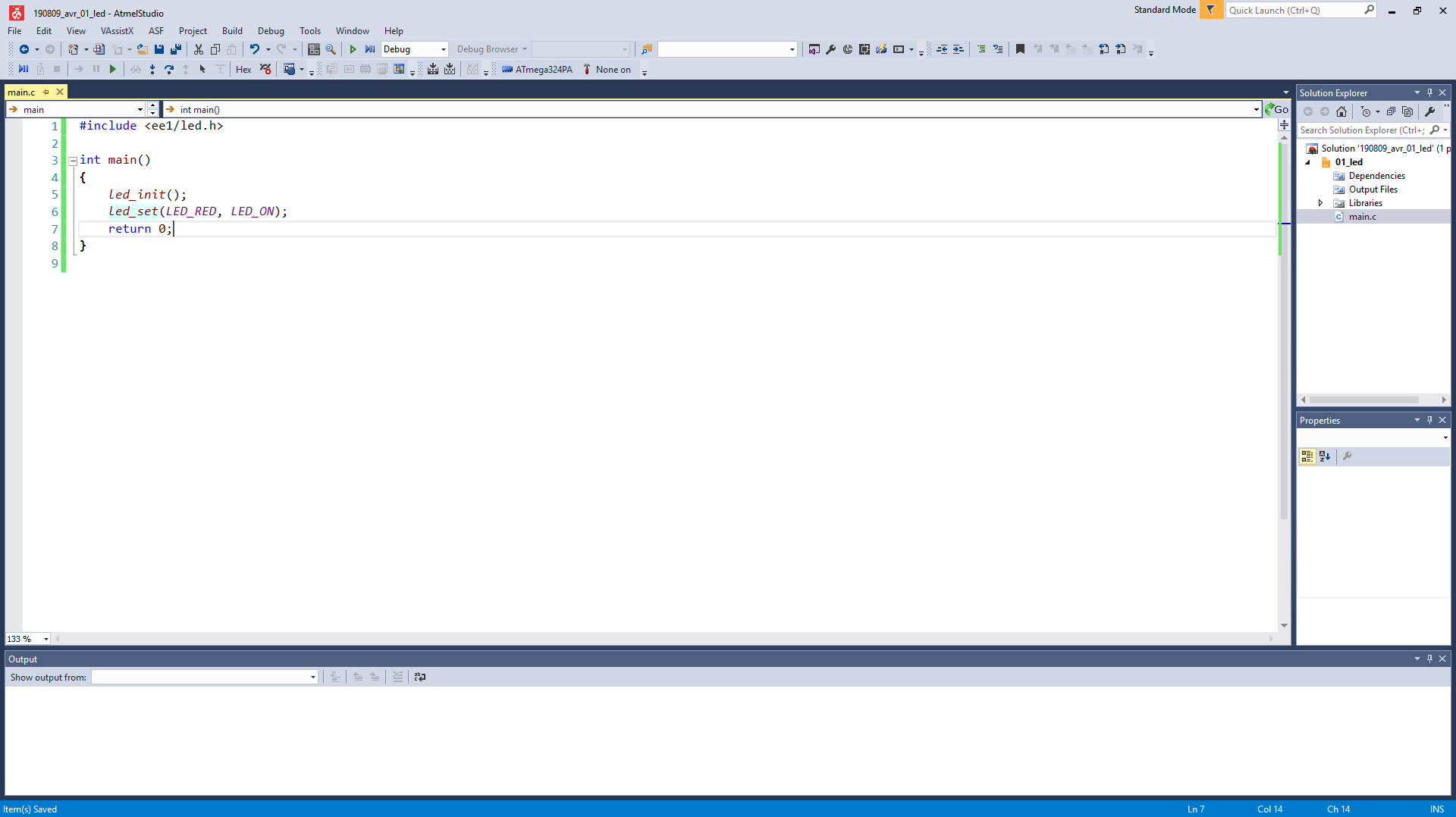

1 #include
3 int main()
4 {
5     led_init();
6     led_set(LED_RED, LED_ON);
7     return 0;
8 }

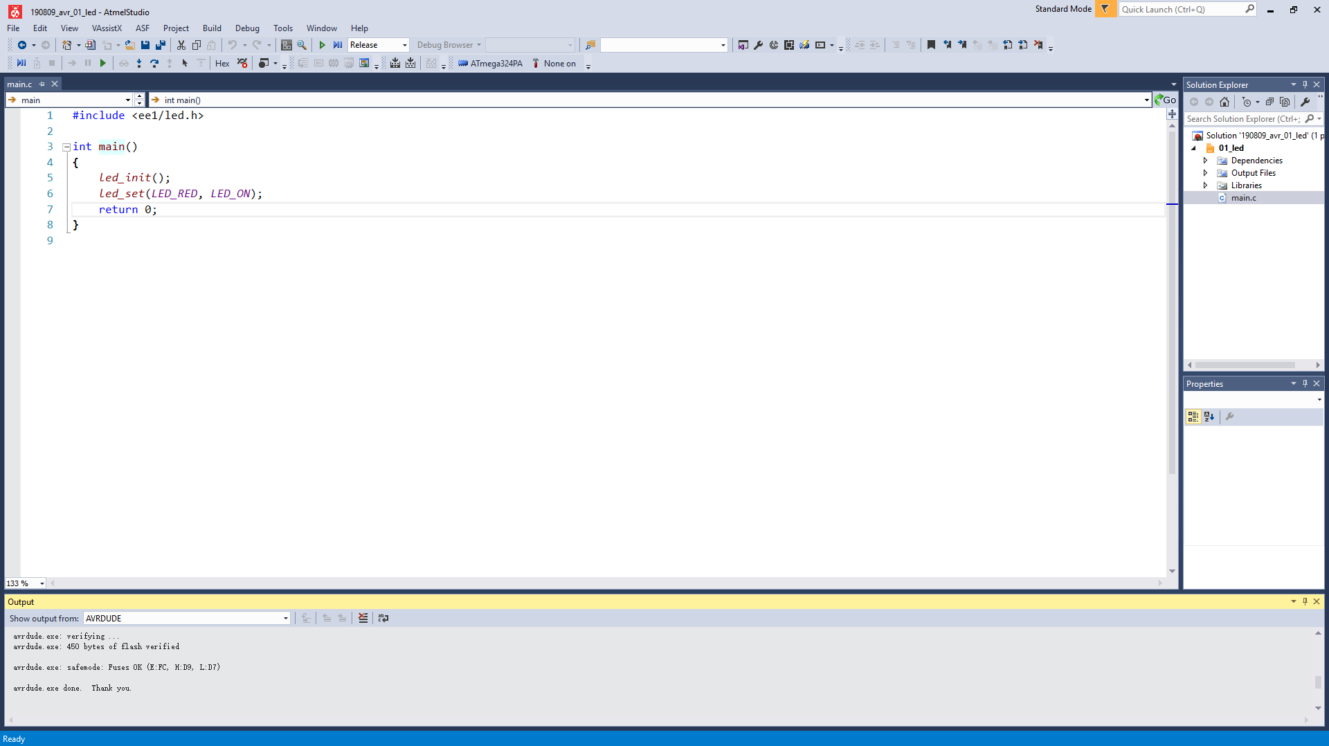

敲代码的时候你会发现IDE会提示代码补全,按Tab或回车可以选择。输入好以后应该是这样的:
下面来分析一下这段代码:
#include  用于包含库的头文件,有了这句代码,后面才能调用库函数。主版本号为1的库都放在 ee1/ 下。
led_init(); 用于初始化所有LED,如果不初始化,LED是不能点亮的。
led_set(LED_RED, LED_ON); 用于点亮红色LED。led_set 是一个库函数,接受两个参数,第一个表示要点亮哪个LED,第二个表示这个LED要亮还是不亮。详见库函数手册。
最后的 return 0; 可以不写,但加上是一个好习惯。

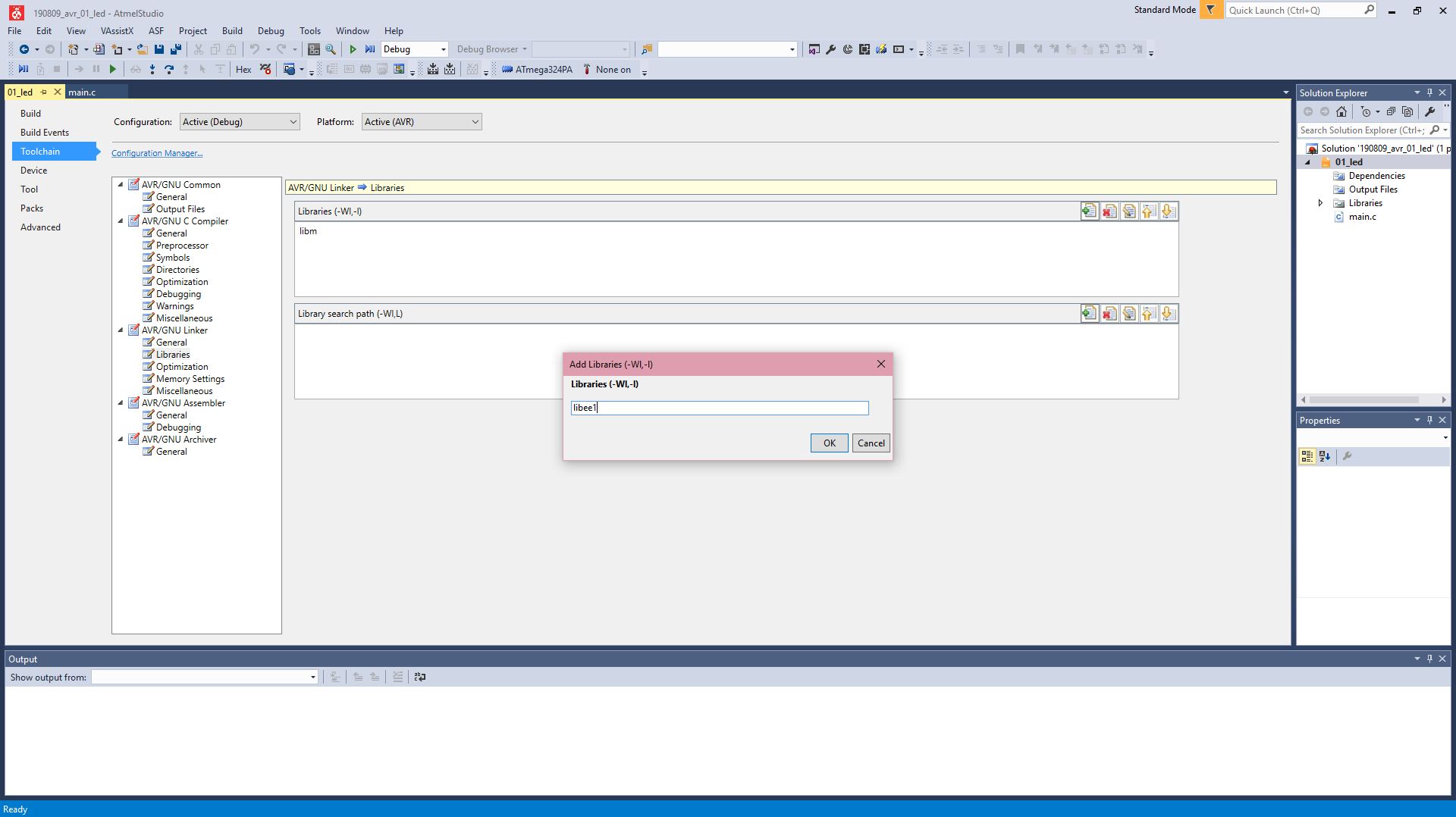

只写代码还不能让开发板点亮LED。我们调用了库函数,但是复制和 #include 还不足以把库加入到我们的程序中,我们需要配置一下项目属性:
在右边的Solution Explorer中对项目右键,点击最后的Properties,找到Toolchain→AVR/GNU Linker→Libraries,点击右上角Add Item按钮,输入“libee1”,点击OK,然后关闭选项卡,回到代码界面。

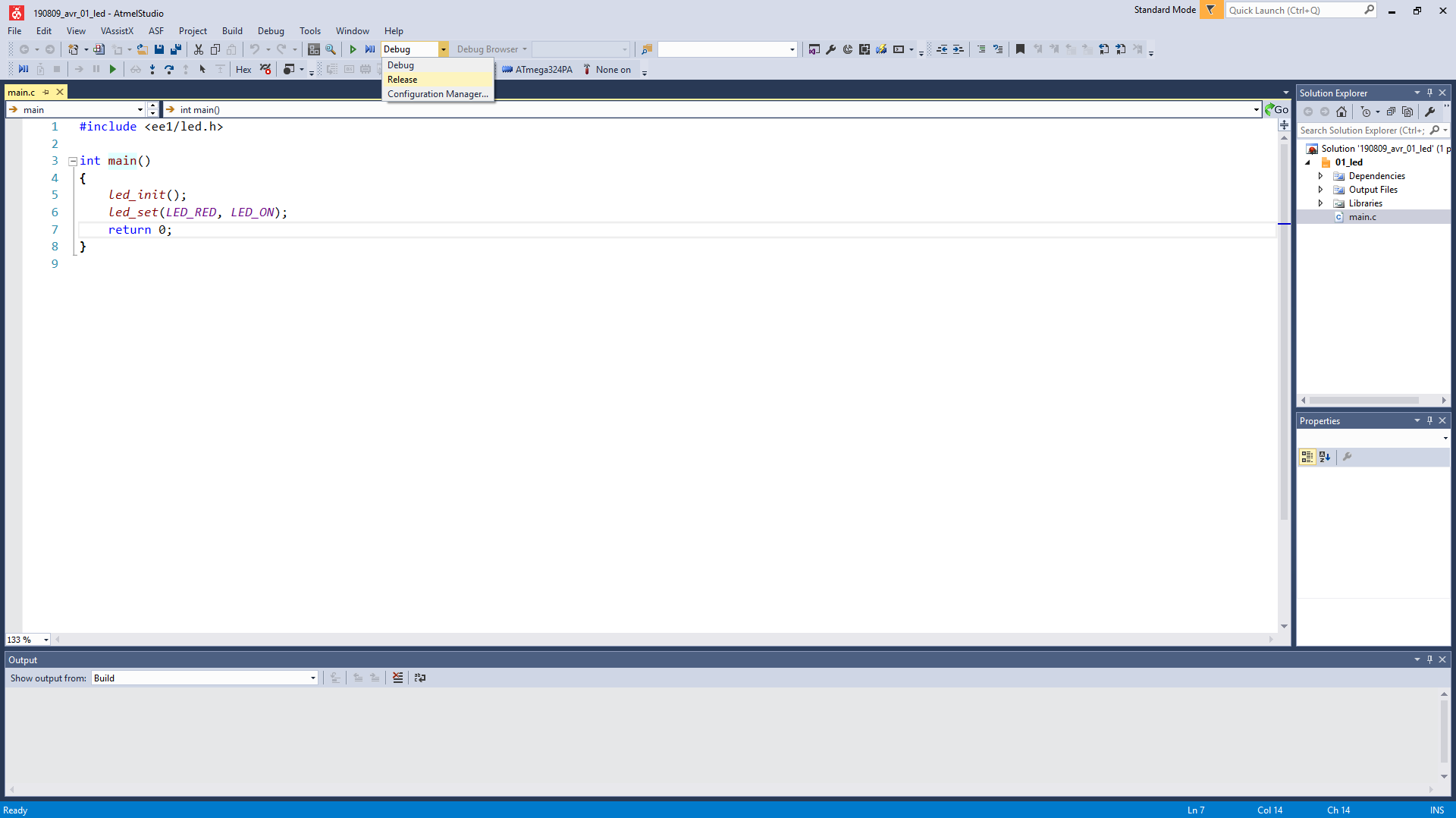

我们的开发板不支持debug,而且release编译出来的程序性能稍微好一点。在工具栏中选择Release:

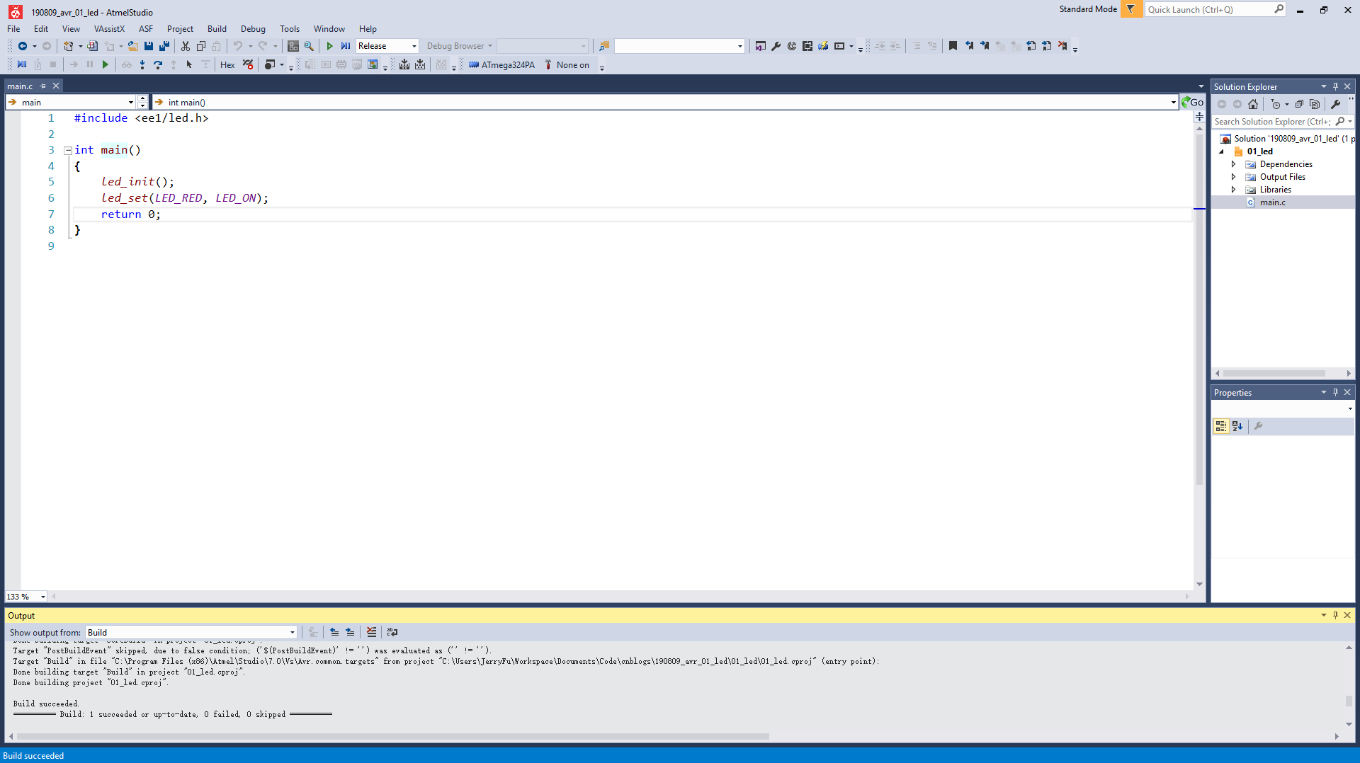

现在我们可以build项目了,之前配置过快捷键的话直接按F5就可以了,也可以点工具栏按钮:
现在C语言代码被转换成了单片机能够执行的代码,它在项目目录中的某处,我们现在不去关心这个。之前配置过的external tool可以把这个文件烧录到单片机中去。如果之前配置过快捷键,按F6就可以,或者在菜单栏→Tools中点击AVRDUDE。输出结果应该是这样的:
如果输出结果不是这样的,那肯定是下载器出了点问题,可能的输出有:
“avrdude.exe: error: could not find USB device with vid=0x16c0 pid=0x5dc vendor='www.fischl.de' product='USBasp'”:这是下载器的电源问题,保持下载器与开发板连接,拔下下载器后重新插上就能解决;
“avrdude.exe: error: program enable: target doesn't answer.”:这是下载器与开发板之间的连接问题,可能是因为没有插紧。
如果烧写成功,现在红色LED就应该亮起了。
