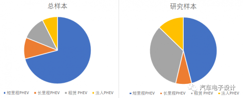

研究样本情况

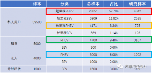

在这份报告里面,乘用车根据车辆使用情景将用户分为短里程、长里程、法人、租赁和分时租赁用户等 7 个分组,如下图所示
个人短里程使用 PHEV:这类用户是典型家用,上班通勤距离不远在市区内使用的情况
个人长里程使用 PHEV:这一类可以拆分为上班远一些的,还有就是跑运营的
租赁 PHEV:跑出行服务的
法人(公司)用 PHEV:公司使用的插电包含部分公共用车
这里的研究样本的分布性还是有一些差异,研究的目的可能是找到其中的行为,特别是租赁 PHEV 和个人 PHEV 的代表性更强一些,里面属于家用、出行两个极端化的方向对比出更有意思的结果

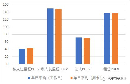

根据每日平均的出行距离就能分出差异来

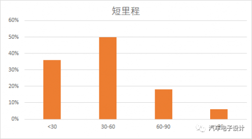

私人短里程客户平均的单日里程为 40 公里

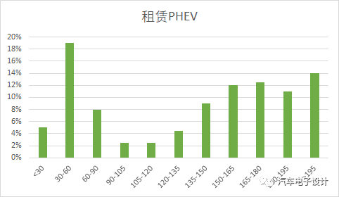

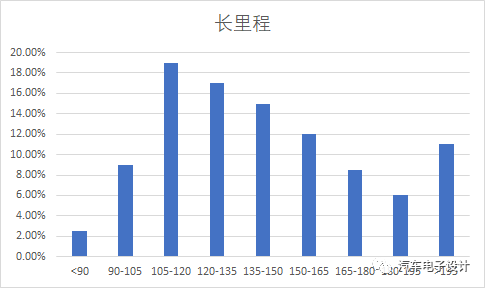

租赁 PHEV 和私人长里程的 PHEV 在用的,每日需要跑到 140 公里以上

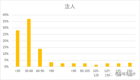

公司用的 PHEV 由于有商务的用途,比来回两趟要均值高一些,平均在 70 公里左右
四类的 PHEV 的运行特征

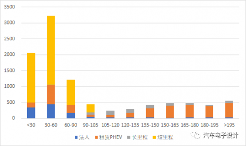

如果细致的把这几类的用户按照每日运行里程车辆分布进行展开,我们可以看到以下的数据,下面的这张图,我是把人数*比例然后加权进去,我们可以看到在上面的样本下,实际运行的情况。如果我们想要覆盖每天大部分上海的用户的纯电出行需求,需要达到 100 公里左右。
备注:由于用户不一定喜欢把纯电动的里程全部用完,一般在电量没有耗尽以前就会开启混动模式,再加上冬夏两个季节,如果存在 100 公里左右的纯电续航是可以拿来日常每天当纯电动汽车来开的。这里有个前提就是保证工作地和家里面至少有一个地方能充电
下面的四类用户,从续航里程上面具备了很好的对应的效果
左边这一栏:用户很集聚,单纯使用较大电池和车载充电机是可以覆盖的
右边这一栏:用车特征其实和 BEV 相似,由于续航的需求,某种意义上如果给这类用户大一些的电池+具备直流快充口是有价值的,可以迅速补电,30kW 左右就能带来很大的价值

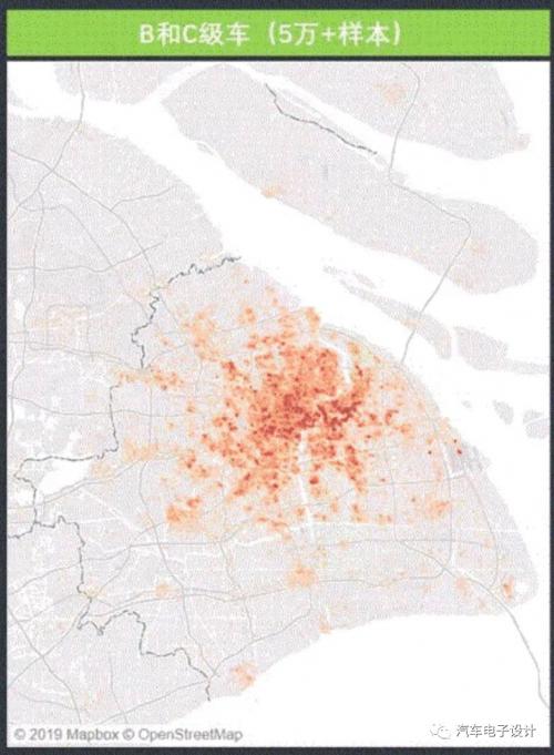

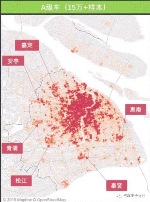

对这个用户展开之前,我们可以看 PHEV 主要的集聚 A-B-C 级的驻留地,绝大部分都是在市区(外环以内)里面的
备注:目前看下来市区(特别是内环这一代)里面充电的环境并不友好
A 级
B 级以上

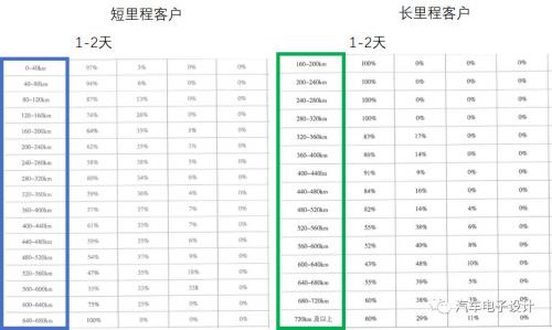

充电频次是个很有意思的事情
目前根据数据来看,无论是长里程 PHEV 用户还是短里程 PHEV 用户,一周七天只充 1-2 天的客户还是占了大多数,这个和每周的行驶里程关系并不大。在较大样本的数据来看,这个数据占到了 60%+,这说明你要激励一个用户去充电需要一些措施。在 3-4 天甚至是 5-6 天这两个里面,也能看到一些有充电条件的客户,是有机会就去充电的,PHEV 的纯电动驾驶体验和成本都是刺激因素,但是对于很多人来说可能还需要点别的。
备注:这点美国、欧洲都一样,不少用户就是拿 PHEV 当混动来开
