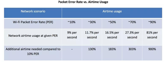

Wi-Fi不良之三:数据包错误率高
在Wi-Fi通信中,一旦有数据包出错,就需要重新传输。数据包错误率(PER)高的设备会导致网络中的所有设备性能低下,因为它需要花费更长时间才能成功地传输数据包。这样可能会增加冲突数量,导致其他设备也不得不重新传输,进一步劣化PER。该表显示的是不同PER下通话时间的占用情况。该表体现的是用20个节点、按每秒传输一个数据包的速率、传输1,000字节的数据时,每秒时间里通话时间所占的百分比。
image.png?imageView2/2/w/550
根据该表,错误率90%的设备跟错误率10%的设备相比,前者占用的通话时间是后者900%。此外,PER较高还会增加时延。如果数据包出现错误,就需要重新传输。这对时间关键型应用来说是个致命问题。因此,在为物联网应用选择Wi-Fi设备前,应掌握Wi-Fi设备的PER。802.11ac标准可起到很大帮助,因为它支持拥挤程度较低的5GHz频段,有助于减少数据包冲突数量。
