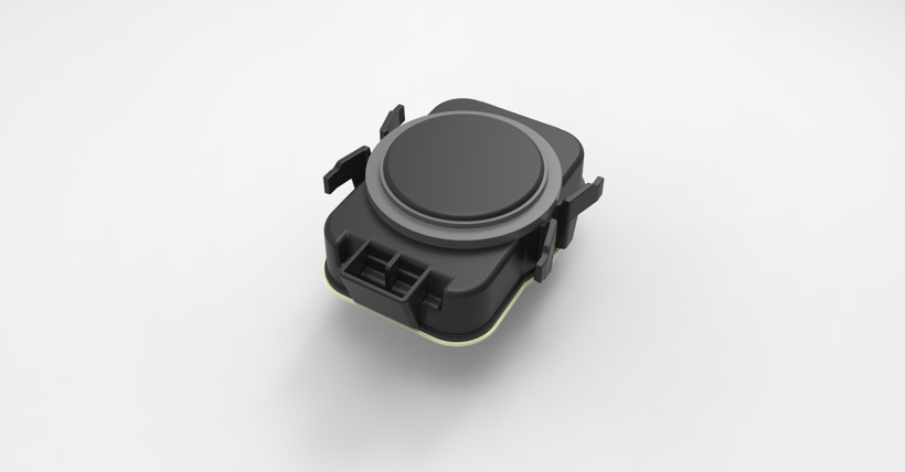

据外媒报道,照明与电子设备专家海拉(HELLA)与汽车制造商保时捷(Porsche)合作,开始量产“湿度探测”(wetness detection)功能,并支持保时捷实现全球首款“WET-Mode”(湿地驾驶模式)。该功能可以探测到路面上的水,并将驾驶系统调整至更稳定的驾驶状态。为实现“湿度探测”,海拉生产的结构健康和振动释放(Structural Health and Knock Emission,黑科技,前瞻技术,海拉保时捷,保时捷湿地驾驶模式,保时捷911,海拉SHAKE传感器,汽车新技术
驾驶员经常低估道路的湿度,因而当车辆行驶到非常潮湿的路面上时,轮胎会脱离路面,失去牵引力,导致事故的发生。海拉电子设备部门执行董事会成员,负责执行装置和传感器的Michael Jaeger表示:“如果需要防止此种情况的发生,驾驶员必须及时了解路况,以调整自己的行为。”
在驾驶员辅助系统领域,海拉进一步研发了SHAKE技术,成为现有辅助和安全系统的补充,因为该技术不仅可以让车辆通过雷达和摄像头系统等“看到”周围的环境,还能够“感觉”到周围环境,因此能够了解车辆附近,驾驶员辅助系统无法看到的区域。例如,通过压电元件,SHAKE传感器能够探测到空气中水滴的振动以及空气中的噪音,并确定轮胎与路面之间的湿度。
