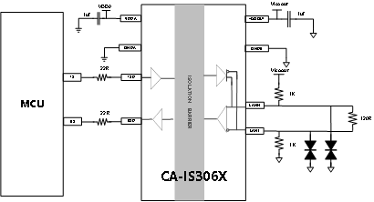

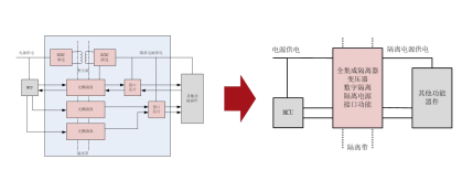

这是国内首款集成隔离电源的隔离器芯片系列,能够在一颗芯片里同时完成信号隔离+电源隔离+RS-485/CAN信号收发;具备SOP16-W, POD=10.3mm x 7.5mm x 2.5mm的小尺寸封装,完全突破行业现有局限;全集成微型片上变压器、高达53%的转换效率、高隔离耐压5kVRMS 。
该系列芯片通过内部集成变压器、高集成度的隔离电源解决方案,提升隔离电源的耐压等级、提高系统可靠性及稳定性、降低系统设计复杂度。

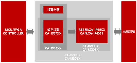

CA-IS36XX 高性能数字隔离器(集成隔离电源)

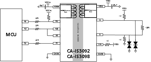

CA-IS36XX是一系列集成高效电源转换器的高性能多通道数字隔离器,提供最高500mW的隔离式电源输出功率,节省空间,可满足各种输入和输出电压配置。该隔离芯片采用电容式耐压隔离,具有更好的隔离电压(VISO),更高的传输速率(DC-150Mbps),和更强抗干扰能力(CMTI)。
CA-IS309X 集成隔离电源的隔离式RS-485收发器
CA-IS309X是一系列集成高效电源转换器的高可靠性隔离式RS-485收发器,符合TIA/EIA-485标准。此器件采用片上二氧化硅(SiO2)电容作为隔离层,在RS-485协议控制器和物理层总线之间创建一个完全隔离的接口,与隔离电源集成在单个SOIC封装内,可有效防止数据总线或其他电路上的噪声和浪涌进入本地接地端。
CA-IS306X 集成隔离电源的隔离式CAN收发器
CA-IS306X是一系列具有集成式高效电源转换器的隔离式控制区域网络(CAN)物理层收发器,符合ISO11898-2标准的技术规范。此器件采用片上二氧化硅(SiO2)电容作为隔离层,在CAN协议控制器和物理层总线之间创建一个完全隔离的接口,与隔离电源集成在单个SOIC封装内,可隔绝噪声和干扰并防止损坏敏感电路。
