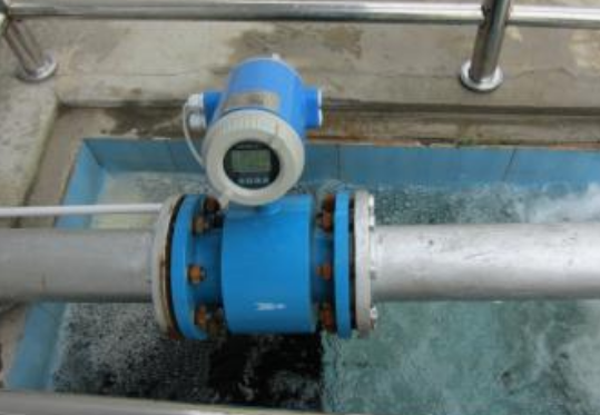

流量的测量非常复杂,为了达到准确测量的目的,不仅要懂得流量计的原理与特点,也要注意整个测量系统的有关事项。就使用的情况而言,需要在选型、安装、使用、维护等几个环节上引起注意,以保证计量仪表的正确、合理使用。
选型中的注意事项
(1)电磁流量计内衬的选择将直接关系到电磁流量计的正确使用与寿命。所以要根据被测流体的温度、压力、速度以及固体颗粒的硬度、含量和颗粒的大小来决定选用不同的内衬。
电磁流量计选型中的注意事项
(2)电磁流量计的量程要适合工艺参数的实际需要。工艺量程为选用的电磁流量计量程的80% 一90% ;其测量下限要考虑电磁流量计检测器的信噪比;其适应的流体压力范围为:-0.098 MPa~2.941 MPa,因为流体的压力过高会影响其电极的使用寿命。过低则可能引起内衬的脱落。
(3)如流体中含有铁砂等含磁体,将会扰乱仪表的磁场而产生相应的误差;流体若含有气泡时。所测流量为包括气泡的体积流量;如流体有沉淀或结疤现象时。会引起其电极被异物覆盖而造成仪表的零点波动。目前有的电磁流量计利用在其测量电极上加超声波的方法,来消除流体在电极上的沉淀和结疤。
(4)流体内的颗粒,可能会撞击电极而形成尖峰噪声。影响流量计指示的稳定性。在这种情况下可以采用多孔陶瓷或导电橡胶覆盖电极的电磁流量计。
