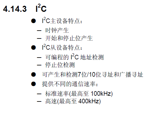

2.关于STM8S103手册的I2C简介
芯片手册中只对I2C的特点进行了简单的讲解,但并未深入解析其中的过程。

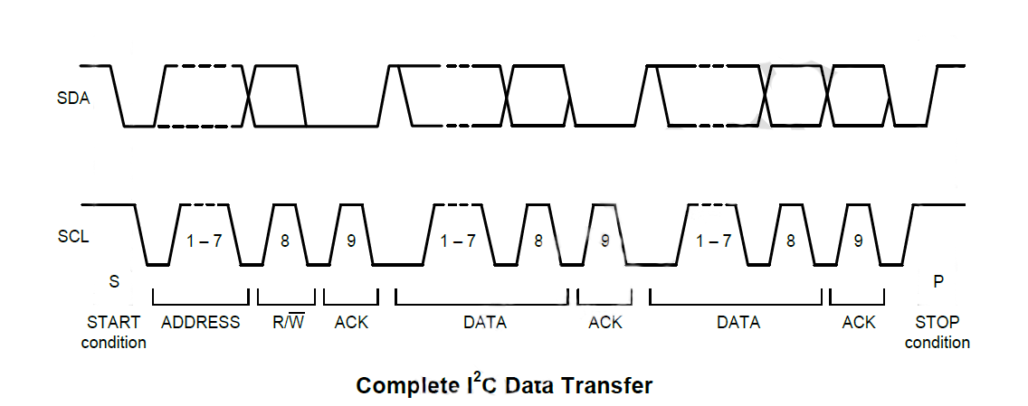

  I2C总共由五个核心函数,分别为:①起始信号②停止信号③应答信号④发送数据⑤接收数据,通过这五个核心基本函数就能于大多数的传感进行通信了。

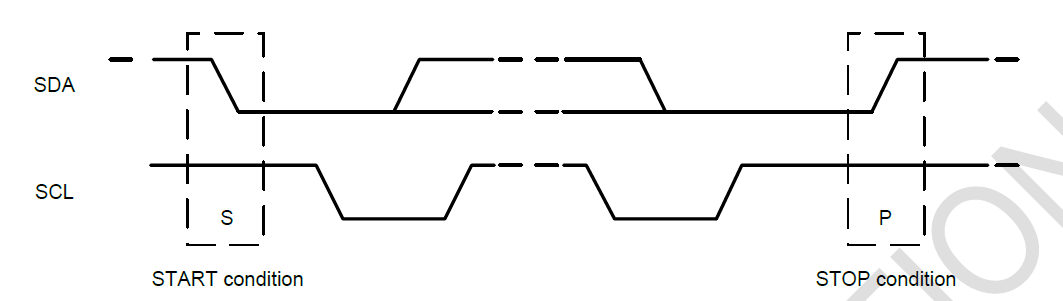

3.1 起始信号
  当SCL为高电平期间,SDA由高电平到低电平的跳变过程;起始信号是一种电平跳变时序信号,而不是一个电平信号,如图虚线框所示。
3.2 停止信号
  当SCL为高电平期间,SDA由低电平到高电平的跳变过程;停止信号也是一种电平跳变时序信号,而不是一个电平信号,如图虚线框所示。

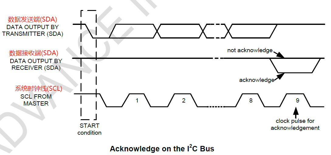

3.3 应答信号
  I2C的数据字节定义为8位长,对于发送端每发送1个字节后,需要将数据线(SDA)释放,由接收端反馈一个应答信号(ACK)。应答信号为低电平时,则将其规定为有效信号(ACK简称应答位),表示接收端已经成功接收了该字节;应答位为高电平时,规定为非应答位(NACK),一般表示接收端没有成功接收该字节。
  对于反馈有效应答位ACK的要求是,接收端在第9个时钟脉冲之前的低电平期间将SDA线拉低,并且确保在该时钟的高电平期间为稳定的低电平。如果接收端是主机,则在它接收到最后一个字节后,发送一个NACK信号,以通知发送端结束数据发送,并释放SDA线,以便主机接收端发送一个停止信号。

3.7 I2C通信总过程

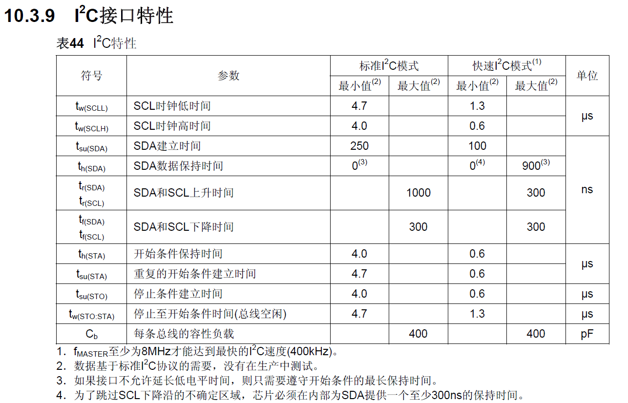

 4.3.2 延时函数
  延时函数顾名思义,就单纯的延时,延时时间可以根据芯片的速率调整,具体时间通过示波器或者可以观察到脉冲的仪器进行测量即可。
  这里定义了两个延时函数目的是在SCL低电平期间先提前改变SDA的电平,待到SDA电平稳定时,再将SCL电平改变进行读取。

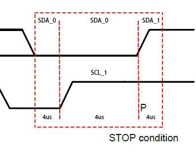

4.3.5 结束信号
  这里与3.2讲解的操作也有所不同,因为在数据接收完或者是发送完成后,SDA的电平不能确定,有可能是高也有可能是低电平,但在结束信号的时候,SDA需要是低电平时候拉低SCL才能作为结束信号的开始。
 1 void vIIC_Stop_Signal(IIC_HandleTypedef * hIICx)
 2 {
 4   IIC_SDA_0        (hIICx);                        //拉低数据线
 5   vIIC_Delay_4us   (     );                        //延时
 6   IIC_SCL_1        (hIICx);                        //拉高时钟线
 7   vIIC_Delay_4us   (     );                        //延时
 8   IIC_SDA_1        (hIICx);                        //拉高数据线
 9   vIIC_Delay_4us   (     );                        //延时
11 }
