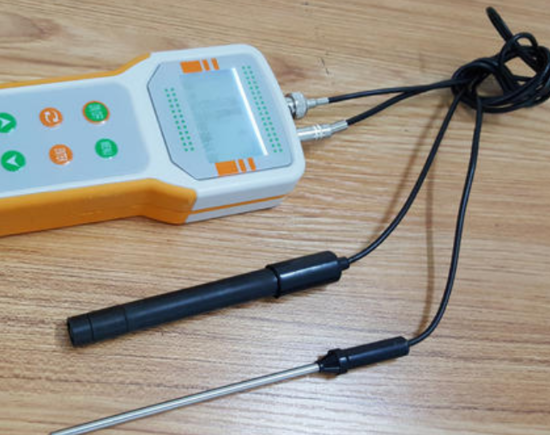

溶氧仪的工作原理
氧能溶于水,溶解度取决于温度、水表面的总压、分压和水中溶解的盐类。大气压力越高,水溶解氧的能力就越大,其关系由亨利(Henry)定律和道尔顿(Dalton)定律确定,亨利定律认为气体的溶解度与其分压成正比。
氧量测量传感器由阴极(常用金和铂制成)和带电流的反电极(银)、无电流的参比电极(银)组成,电极浸没在电解质如KCl、KOH中,传感器有隔膜覆盖,覆膜将电极和电解质与被测量的液体分开,只有溶解气体能渗透覆膜,因此保护了传感器,既能防止电解质逸出,又可防止外来物质的侵人而导致污染和毒化。
向反电极和阴极之间施加极化电压,假如测量元件浸人在有溶解氧的水中,氧会通过隔膜扩散,出现在阴极上(电子过剩)的氧分子就会被还原成氢氧根离子[OH-]。电化学当量的氯化银沉淀在反电极上(电子不足),对于每个氧分子,阴极放出4个电子,反电极接受电子,形成电流:4Ag+4Cl-=4AgCl+4e-。
电流的大小与被测污水的氧的分压成正比,该信号连同传感器上热电阻测出的温度信号被送人变送器,利用传感器中存储的含氧量和氧分压、温度之间的关系曲线计算出水中的含氧量,然后转化成标准信号输出。参比电极的功能是确定阴极电位。
