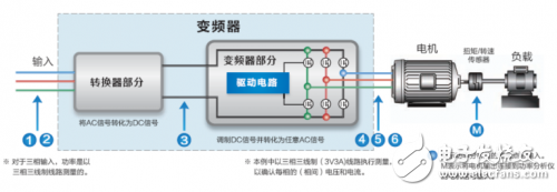

功率分析仪是一种多功能仪器,除了能够对电压、电流和功率进行精确测量以外,还集成了波形显示、谐波分析、闪变分析、积分等多种功能,如下图所示。
功率分析仪的基本功能是一台多通道的高精度功率测量仪器,可以精确测量多相高电压和大电流,计算有功功率P、无功功率Q、视在功率S、功率因数、相位、能量累计等参数,通常用来测试变频器、逆变器、电机和变压器等功率转换装置的效率和功耗。下图为功率分析仪在变频器、电机驱动系统中的应用实例。
浅谈功率分析仪的定义、组成、实现
图1 功率分析仪的功能
浅谈功率分析仪的定义、组成、实现
图2 变频器、电机驱动系统功率分析检测
