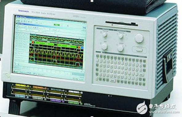

目前电路的发展从抽象类似向着数字化发展,因此这些测量仪器的开发也正在朝着这种条件方法迈进。 现在,在参考测量方面,我们首先想到的是示波器,特别是那些对示波器有很高认识的老工程师。 逻辑分析仪是一种非常适合单片机类数字系统测量分析的新型测量工具。 在通信分析中比示波器更方便,更强大。
比较逻辑分析仪与示波器之间的区别
在示波器方面,示波器可以测量电压信号并显示出来,可以通过示波器的旋钮来测量电压的幅度和时间。示波器平常较多的用途就是测量供电电压是不是稳定,如果出现毛刺,特别是刚上电的时候,变压器上会出现电压尖峰冲击,示波器可以明显的看到。示波器对高电压也能够很好的显示,测量范围比较宽,可以动态显示被测信号,实时显示被测信号。对时间较长的波形,比如流水灯,十几分钟内波形都不重复,这样用示波器测量就比较难了,示波器可以实时显示,但是深度不够,不能够把这么多信号显示在一个界面上,即使可以存储,也不是很方便,逻辑分析仪就可以大量存储,并且使用电脑进行放大或缩小,真是太方便了。另外一些通讯有规律的波形,比如各种通讯协议,特别是数据量很大的通讯波形,用示波器来看,然后分析波形,这样的操作非常的繁琐,因此,逻辑分析仪能自动分析数据的效果,就是绝大的优势。
比较逻辑分析仪与示波器之间的区别
逻辑分析仪提供两种不同的数据采集方式:“状态分析” 和 “定时分析” 。
状态分析,也叫同步分析。在此模式下,逻辑分析仪所捕获的是DUT的状态信号,根据被测系统的时钟来完成信号的采样。来自DUT的时钟信号会规定什么时候采集数据、多长时间采集一次数据。做为逻辑分析仪采样时钟的信号可以是设备时钟,可以是总线上的控制信号,也可以是导致DUT改变状态的信号,一般是与数据相关的时钟信号。样本数据在时钟信号边沿上采样(一般上升沿或双边沿),表示逻辑信号稳定时的DUT情况。
定时分析,也叫异步分析,在此模式下,逻辑分析仪捕捉信号时序信息并创建时序图,逻辑分析仪使用内部时钟来进行数据采样。 在DUT和逻辑分析仪采集的数据之间没有固定的时间关系。在定时分析模式下,常常需要逻辑分析仪高精度地、长时间连续的记录数据。
