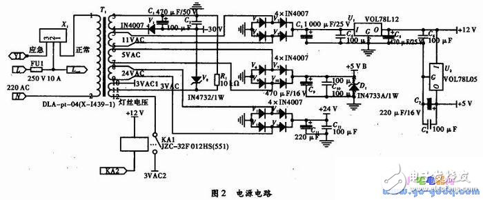

1.1电源电路设计
设计所需的6组工作电源均由如图2所示的电路提供。6组电源分别为AC220 V、AC3 V、DC+12 V、DC+5 V、DC+5 V B、DC+24 V、DC-30 V。各组电源的使用情况如下:AC220 V作为抽油烟机电机工作电压;AC3 V作为VFD灯丝驱动电压;DC-30 V作为VFD显示段码工作电压;DC+12 V作为继电器工作电压;DC+5 V作为单片机及外围+5 V供电电源;DC+5 V B作为气敏传感器工作电压;DC+24 V作为24 V直流电机以及照明LED工作电压。
基于PIC单片机的多功能厨房控制系统设计
为确保VFD显示屏段码截止时没有鬼影余亮现象,在AC3 V中心抽头和DC-30 V之间加了5.1 V稳压管1N4733,同时在关闭VFD时通过继电器KA1切断灯丝电源AC3 V,以达到彻底熄灭灯丝和省电的目的。

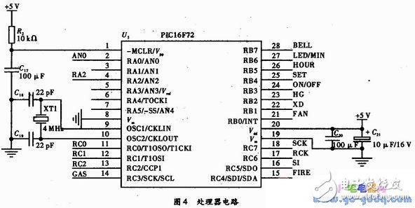

1.3 处理器电路设计
处理器电路如图4所示,选用MICroChip公司的PIC16F72作为系统的核心控制芯片。PIC16F72具有8位精度AD,2 kB×8 位ROM,128×8 Byte RAM,22个驱动能力达到20 mA电流的I/O口,满足对处理器的要求。电路中选用晶振为4 MHz,起振电容C18、C19取22pF。R2和C17,—起构成系统复位电路。为减小纹波千扰,在电源跟地之间接了C20和C21滤渡,以确保系统的稳定性。

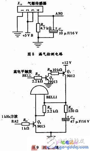

1.6 漏气检测及报警电路设计
单元电路如图8和图9所示。当炉火定时时间到和气敏传感器检测到煤气漏气时报警提示。用普通无源蜂鸣器即可满足要求,蜂鸣器需要的1 kHz方波由单片机500μs中断取反产生,只要在BELL端输入高电平就可报警。为增大驱动电流用三极管9013和9012作二级放大。同时,加R22,R23和C23构成充放电回路,以使报警时的声音有假和弦效果。
