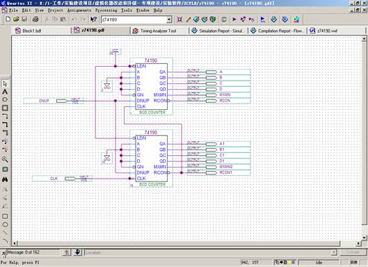

  (2)原理图输入方式:新建一个图形文件,输入符号(代表子模块或元件、输入输出引脚),连线,存盘。如图4所示为采用两片74190级联的两位十进制计数器电路,文件名为Z74190.gdf。

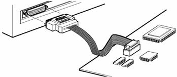

  (6)CPLD程序的下载:我们采用的是并口下载电缆ByteBlaster,它可以对MAX7000S系列进行在线编程。该下载电缆具有以下几个部分:与PC机并行口相连的25针插座头、与PCB板插座相连的10针插头。其示意图如3所示。
图 3   并行电缆下载示意图
设计举例:图 4和图 5分别是用原理图方式设计的2位十进制计数器的原理图和软件仿真波形图。
图4两位十进制计数器电路图

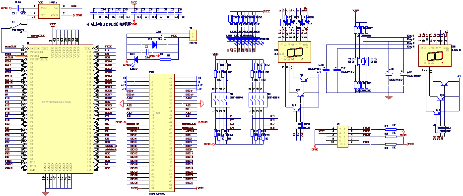

图6   CPLD实验板电路原理图

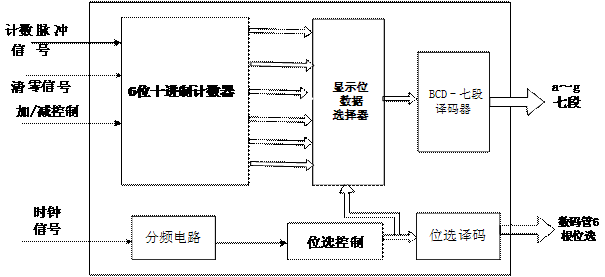

   根据设计任务,可分为两大部分:多位计数器电路和计数结果动态显示电路。根据CPLD电路的层次化设计功能,设计出如图7所示的顶层设计框图。
   6位十进制的计数器对输入的脉冲计数,有加减计数控制和清零计数值控制,输出6位十进制计数值,每位都用4位BCD码表示,共有24根线。
   根据动态扫描显示的需要,必须设计一个6位BCD选1的多路数据选择器,输出的一位BCD码(4根线)送给BCD-七段译码器译成段信号,从CPLD输出给数码管的7段。同时多路数据选择器的控制选通信号需要3根,必须与6位数码管的位选信号同步。
   位选信号来自电路板的时钟(1MHz)分频,在用译码器译码(每次只能选中一个数码管)。要保证多位显示均匀和不闪烁,请计算和设计分频的频率和电路。
