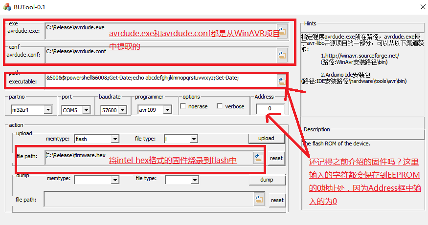

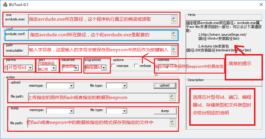

六、Badusb配置界面
所谓的Badusb配置界面,就是avrdude.exe的UI界面精简版,再额外提供了控制Badusb执行的动作的功能(本质就是修改了EEPROM特定地址的数据,因为固件是根据EEPROM中的数据执行动作的)。
图1 PC程序界面
这个程序主要就是avrdude.exe的UI界面,只有executable处和address处是为了自定义Badusb动作设计的。partno的选项和programmer的选项是解析选定的avrdude.conf得到的,所以不选择avrdude.conf的话partno和programmer的下拉框将为空;端口号是通过注册表获取到的。
当点击upload按钮或者dump按钮时,先利用编程方式实现复位操作(后面会解释怎么实现的),在短暂的暂停后使用CreateProcess执行avrdude.exe程序;而如果用户在executable处输入了字符串,PC程序会根据用户输入的字符串和Address处给定的地址生成intel hex格式的文件(还记得前面知识扫盲部分提到的intel hex格式?熟悉了intel hex的格式后,完全可以自己写出生成hex文件的代码,所以这里就不贴出代码了),再调用avrdude.exe把生成的intel hex文件烧录到eeprom。下面给个具体的演示。
图2 烧录固件并指定Badusb执行动作
Executable处输入的字符串指示badusb执行的动作,这里badusb先按下Win+R键,等待500毫秒后输入powershell,按下回车键,等待600毫秒后输入Get-Date然后按下回车键,再输入echoabcdefghijklmnopqrstuvwxyz按下回车键,最后再次输入Get-Date和回车键。至于界面中其它一些零碎的参数笔者怎么知道的后面会说,实在不行完全可以一个一个尝试。

1. 选择了avrdude.conf文件后partno和programmer下拉框会展示avrdude.exe支持的芯片型号和编程器(编程器本质上是和bootloader通信的协议)。
2. 插上开发板(有提示音)后,port下拉框会展示开发板的串口号。
3. 在executable编辑框中输入badusb需要执行的按键序列”&500&$rcmd”,再选择要烧录到FLASH的固件(只需要烧录一次固件,以后都不需要了),点击upload后两次弹出命令窗口进行烧录(第一次烧录固件,第二次向EEPROM中写入数据),发现开发板重启后弹出了运行对话框并输入了”cmd”。
4. 修改executable编辑框的内容为”&500&$rcmd;”(多了一个分号,也就是多按了一个回车键),再次点击upload(因为没有选择固件,所以不会进行固件的烧录,只会修改EEPROM的数据),发现开发板重启后弹出运行对话框紧接着迅速弹出了命令窗口。
5. 之后又修改了两次executable编辑框的内容并烧录以修改EEPROM的数据,发现一次是只弹出了powershell窗口,一次是弹出了powershell窗口后又执行了三条powershell指令。

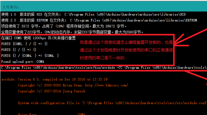

2. arduino开发板主要使用的是atmel厂商的微控制器,编译工具和烧录工具也是来自开源项目avr libc。可以在arduino ide中“文件->首选项->设置”勾上显示编译和上传的详细输出,然后使用ide的上传功能上传一个示例代码,在输出窗口就能看到很多有用的信息。附上一个示例:
图3 arduino ide详细输出信息(a)
3. 看到图4的输出信息,应该可以联想到通过软件复位开发板其实是通过以1200bps速率和开发板进行串口通信,再进一步去看Windows串口通信时发现还需要设置几个其他参数,这时候怎么办呢?只能看arduinoide是怎么设置那些参数的,通过以下几个步骤寻找到arduino ide设置相关参数的源代码(arduino ide的源代码github上有):
①在源代码根目录使用findstr /Sn /c:”Foundupload port”查找含有字符串“Found upload port”的文件,发现路径为arduino-coresrcccarduinopackagesuploadersSerialUploader.java:276:(findstr是Windows提供的在文档中查找字符串的工具)
②查看Serial Uploader代码,发现字符串“Found upload port”在waitForUploadPort方法中,进一步发现调用了waitForUploadPort方法的是uploadUsingPreferences方法,在uploadUsingPreferences方法中发现调用了Serial.touchForCDCReset方法,通过方法名字猜测这个函数和开发板复位有关。
③再次使用findstr /Sn /c:”touchForCDCReset”找到touchForCDCReset方法的实现是在文件arduino-coresrcprocessingappSerial.java:90:中。
④在Serial.java中发现有这么一行代码:
serialPort.setParams(1200,8, SerialPort.STOPBITS_1, SerialPort.PARITY_NONE);
到这里可以大胆猜测出利用串口通信的方式复位开发板时除了1200这个参数值外其他参数的值了。

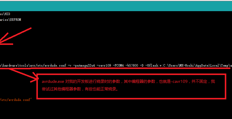

图4 arduino ide详细输出信息(b)
4. 通过图5可以看到arduino ide在调用avrdude.exe烧录固件到我的开发板时的一系列参数(-p就是partno,-c就是programmer,-b就是baudrate,可以发现和我前面演示时设定的参数是一样的,因为我的那些参数就是根据这里显示的设置的)。有兴趣的可以看看“Arduino安装路径hardwarearduinoavr”目录下的boards.txt、platform.txt和programmers.txt,应该会有很多收获。
