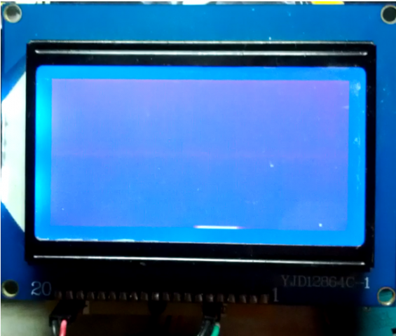

LCD12864是一种常用的图形液晶显示模块,顾名思义,就是可以在水平方向显示128个点,在竖直方向显示64个点。通过对控制芯片写入数据,可以控制点的亮灭,从而显示字符、数字、汉字或者自定义的图形。尽管LCD12864有各个不同厂家生产的产品,控制芯片和引脚定义也不尽相同,但是控制原理都大同小异。本文是对我个人使用LCD12864的经验做一个总结,希望能对入门者起到抛砖引玉的作用。
就以深圳市亚晶达电子有限公司生产的YJD12864C-1为例,我不想深究显示屏的内部结构,单讲讲各个引脚的作用以及数据读写时的时序。
上图是YJD12864C-1的实物图,从右往左,1脚到20脚的定义如下:
1:VSS,接地端

在实际编程时,有串行、并行两种模式可以选择。个人觉得,并行模式占用单片机引脚多(11个),优点是速度快(一次传8位数据,速度自然快),串行模式占用引脚少(2个),速度慢点。我喜欢使用串行模式,AVR单片机的时钟频率最快可达20MHZ(不用除以12),经过实测,从头到尾刷一次屏大约只需0.1s,这在很多场合已经够用了。由于并行模式用的少,不熟悉,下面只讲串行模式。
在串行模式下,硬件的连接为:1、15、20接地,2、3、4、17、19接+5V,5接单片机SPI输出(下图第6脚),6接单片机SPI时钟信号输出(下图第8脚)。
