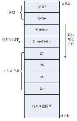

2 基于堆栈帧的子例程
前面介绍的子例程设计方法虽然已经能够满足设计需要,但是对于熟悉x86汇编语言的程序员来说还是不太适应。众所周知,x86汇编语言子例程存在一个标准的堆栈结构,如图1所示。它的一个显著特点是EBP寄存器作为参考点用来引用参数和局部变量,例如第一个参数位于地址[EBP+8]处。堆栈帧的优点在于它统一了汇编子例程的编程风格,参数、返回地址、工作寄存器或者局部变量都有固定的位置,这样不仅能够提高代码的可读性也有利于代码的维护。基于上面的考虑,特将堆栈帧的概念引入ARM汇编语言子例程的设计之中,如下面的例子所示。为了简便,假设subr的原型为int subr(int a, int b, int c, int d, int e, int f);,很明显根据APCS(ARM过程调用标准),参数a-d通过寄存器R0-R3进行传递,剩下的两个参数e和f通过堆栈传递。最终形成的堆栈帧结构如图2所示,与图1中的x86帧结构相比,唯一的不同之处在于局部变量和工作寄存器的位置相反,而出现这种差异的原因是为了充分利用ARM中多寄存器load-store指令的优势。

               图1 x86堆栈帧结构
       图2 ARM中的堆栈帧结构
下面详细的说明如何一步步构建堆栈帧,其中序号与示例代码注释中的序号是一一对应的:
1)        通常,使用STR Rn, [SP, #-4]!指令将子例程需要的参数推入堆栈。注意根据APCS,首先考虑通过寄存器R0-R3传递参数,剩下的参数以相反的顺序推入堆栈。如果通过寄存器R0-R3就可以传递所有的参数,那么可以省略这个步骤。
2)        BL指令将返回地址推入堆栈,然后跳转到指定的子例程继续执行。自此开始所有修改堆栈的工作转交给子例程。
3)        如果子例程需要使用R4-R11工作寄存器,必须将它们推入堆栈;同时将旧的帧指针寄存器FP和链接寄存器LR推入堆栈,这些工作在一条指令中即可高效的完成。
4)        调整帧指针FP,以便随后使用它引用堆栈参数和变量。在本例中,可以使用LDR R0, [FP, #8]引用参数e,LDR R0, [FP, #-20]引用第一个局部变量。
5)        分配8个字节的堆栈空间存储子例程的局部变量。但是如果不需要使用局部变量,那么可以省略这个步骤。与CISC架构的x86处理器不同,RISC架构的ARM处理器拥有大量的通用寄存器,例如本例中的R0-R7、LR等,因此大多数情况下并不需要为局部变量分配堆栈空间。
6)        如果先前为局部变量分配了堆栈空间,那么为了保持堆栈平衡需要释放它们。
7)        恢复第三步保存到堆栈的各个寄存器,这里也是通过直接装载PC寄存器从子例程返回。
8)        子例程subr执行完成后返回到这里。这一步非常重要,由于caller在调用subr前将参数e和f推入堆栈,因此从subr返回后caller必须将这两个参数弹出堆栈,以保持堆栈的平衡。当然如果是从C语言中调用子例程,那么编译器会负责完成堆栈平衡工作。
