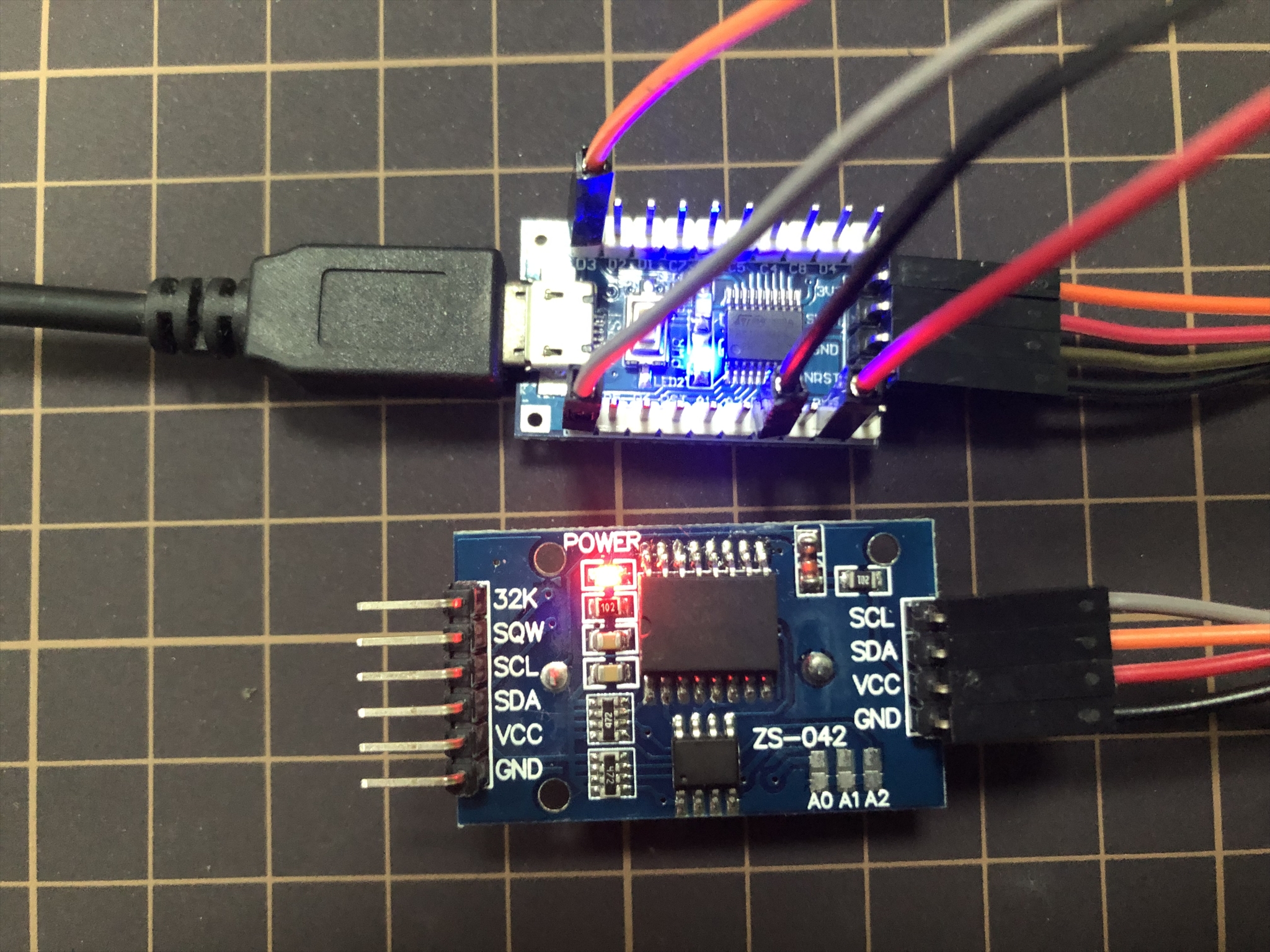

  3.1. 硬件部分
  在STM8S103芯片中,我所定义的IIC协议中的SDA引角为PD3,SCL引角为PD4,该时钟模块所需提供的电源为3.3V。所以接线图如下。

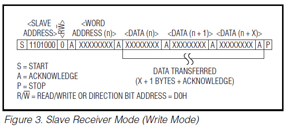

  (2)器件地址
  在说明手册中,我们可以在第16页的右下角找到下面这句话:
  The slave address byte contains the 7-bit DS3231 address, which is 1101000, followed by the direction bit (R/W), which is 0 for a write.
  这句话的大意为,从机的7位地址为1101000,后跟一位读写位,读写位为0时是写位。即7位地址的为0x68,8位地址为0xD0。

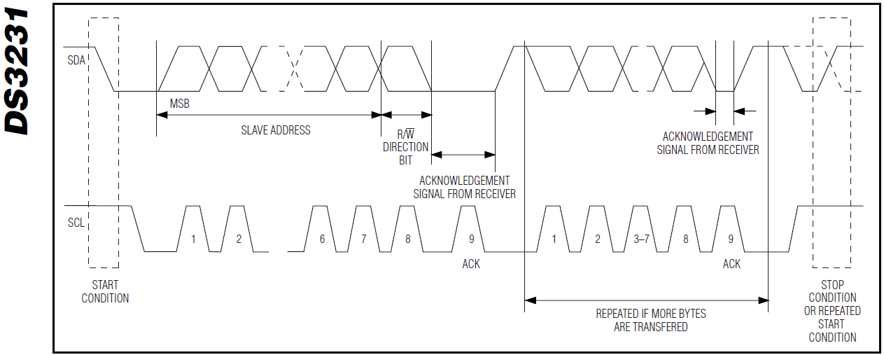

4.4.4读写函数编写
  读写函数我们如果不去看手册说明的话是无法编写代码的,所以我们需要去看手册,根据手册中的IIC命令顺序进行编写代码。
这幅图为 IIC数据传输概述。
写函数流程图:
  这个流程图是在DS3231中的官方图,根据图中的命令可以写出代码,其中,代码中出现IIC_HandleTypedef * iicHandle等参数,是IIC的句柄,具体可看上一篇博客,下面所出现的也是一样的意思。
uint8_t vSen_DS3231_Write_Bytes(IIC_HandleTypedef * iicHandle, uint8_t Register_Address, uint8_t Data_Byte)
  vIIC_Start_Signal(iicHandle);                                                 //1.  IIC_Start                 ;  起始信号
  vIIC_SendByte(iicHandle, Slave_Address);                                      //2.  IIC_Send Device Address(W);  发送(设备地址)告诉总线即将操作的设备
  if(!bIIC_ReadACK(iicHandle))                                                  //3.  IIC_ReadAck               ;  等待响应
    vIIC_Stop_Signal(iicHandle);
    return FALSE;
  vIIC_SendByte(iicHandle, Register_Address);                                   //4.  IIC_Send Register Address ; 发送(寄存器)   告诉设备我们即将操作的寄存器
  bIIC_ReadACK(iicHandle);                                                      //5.  IIC_ReadAck               ; 等待响应
  vIIC_SendByte(iicHandle, Data_Byte);                                          //6.  IIC_Send the data to Reg  ; 发送(数据)     写入数据到指定设备的寄存器中
  bIIC_ReadACK(iicHandle);                                                      //7.  IIC_ReadAck               ; 等待响应
  vIIC_Stop_Signal(iicHandle);                                                  //8.  IIC_Stop                  ; 结束信号
  return TRUE;
