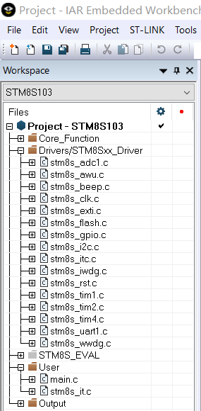

4.3 库文件的添加
我们的工程可以在IAR中的官方例程中复制,操作过程:打开STM8S_StdPeriph_Lib(这是一个官方的库文件,下载IAR STM8包的时候就携带,里面有库文件和相对应的例程),将Libraries文件复制到你工程所在的文件下,并将有关于ADC的库文件添加到你的工程列表当中。添加完成后,就可以开始编写代码了(如果你将全部的库文件都添加进来的话,编译程序后库文件还有红点报错的话,这是因为你选的芯片上没有该功能,你需要将其删掉才能不报错。)如图。

由于IAR中库函数工程模板的中断都写在 stm8s_it.c 库文件中,我们需要打开将上面的代码加入函数内部中,如图。
