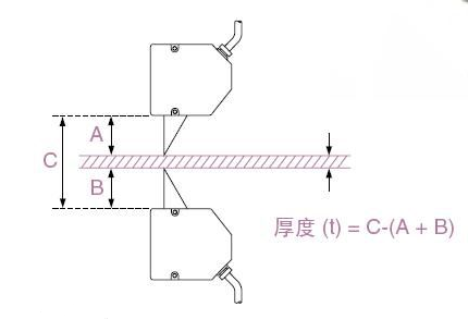

  激光测厚仪是什么
  激光测厚仪一般是由两个激光位移传感器上下对射的方式组成的,上下的两个传感器分别测量被测体上表面的位置和下表面的位置,通过计算得到被测体的厚度。

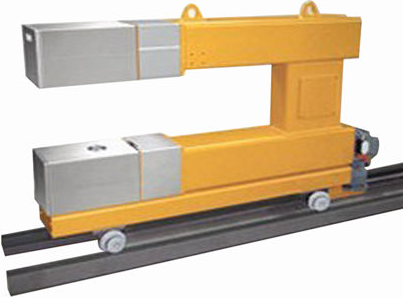

  激光测厚仪的特点
  1 精度高、无辐射、安全性能好。
  2 测量范围大(0—750mm)。
  3 响应快速、不受被测目标材质影响。
  4 实时厚度曲线显示、绘制,历史厚度曲线储存。
  5 全数字系统,使用方便,易操作,维护简单。
  6 炉号、钢号、坯号、班号、检测时间与MIS系统连接自动生成日报、班报。
  7 高强度C型架设计,自带高温防护措施,既保证了强度又保证了使用寿命。
  8 相对X射线测厚仪没有辐射污染。
  激光测厚仪原理
  两个激光位移传感器的激光对射,被测体放置在对射区域内,
  根据测量被测体上表面和下表面的距离,计算出被测体的厚度。
  激光测厚仪的基本组成是激光器、成像物镜、光电位敏接收器、信号处理机测量结果显示系统。激光束在被测物体表面上形成一个亮的光斑,成像物镜将该光斑成像到光敏接收器的光敏上,产生探测其敏感面上光斑位置的电信号。当被测物体移动时,其表面上光斑相对成像物镜的位置发生改变,相应地成像点在光敏器件上的位置也要发生变化,两者之间的关系:
  式中:X、X`——分别是被测物位移和光敏器件上像斑的位移;
  L、L`、α——是系统的结构参数,是根据具体使用要求而选定的。
  由此可见精确地测量X`就可以得到被测物体的位移量,这就是三角法测量位移的原理。
