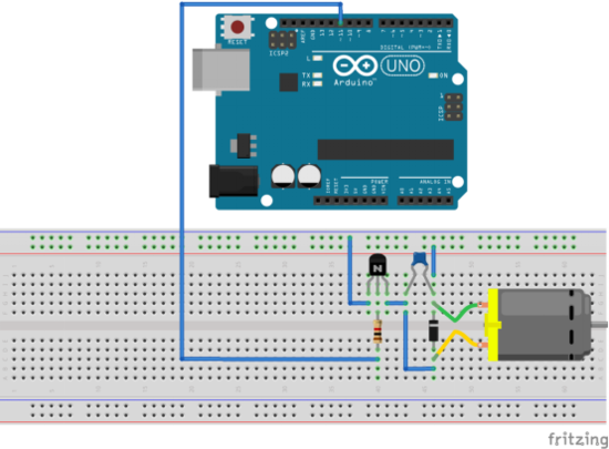

2.脉宽调制
脉宽调制的一个典型应用是控制直流电机速度。将直流电机两极分别连接到直流电源的正负两极上,电机会以最快速度运行;要调整电机速度,一个很容易想到的方法是调整直流电源的功率,但在数字系统中还有一个更简单的方式:使用高低电平宽度不一样的脉冲信号快速开关直流电机;因为惯性的作用,电机不会以最快的速度运行。一般来说,高电平在一个脉冲周期中所占宽度更宽时,直流电机速度越快;我们把高电平所占一个脉冲周期的宽度称为占空比。
如图所示连接电路,11(PB3/OC2A)引脚通过三极管间接控制直流电机:
用Arduino库函数输出一个脉宽调制信号十分简单,下面的示例使得直流电机由慢到快,又由快到慢反复运行:
